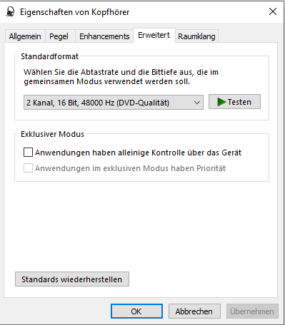

Um diesen Eindruck zu bestätigen, öffne ich das oben verlinkte Testfile erneut und siehe da: Die räumliche Klagt ist vollkommen verschwunden. Auch die Testdatei hört sich nun genauso orientierungslos an wie das Spiel. Ich habe sehr wenig Ahnung von Soundwiedergabe und der Technik dahinter, aber ich nehme mal an, dass das Spiel irgendwie meine Windows-Einstellungen überschreibt. Aus dem Grund bin ich in die Geräte-Eigenschaften und habe den Zugriff auf das Gerät durch Anwendungen deaktiviert:
Leider brachte das ebenfalls keinen Erfolg.

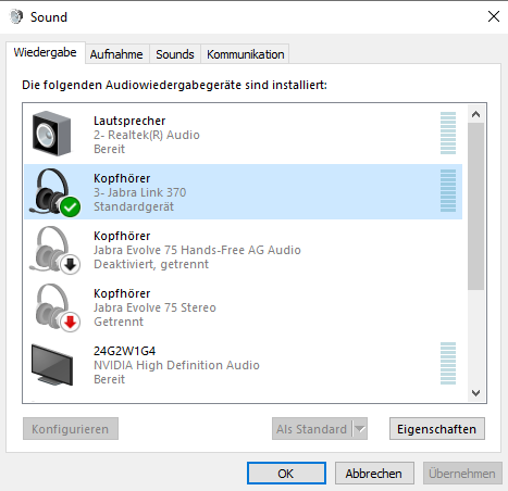

Vermutlich wird da ein BT Profil wie "Hands free Profile" aktiviert, das ist Mono Sound, denn Stereo braucht man beim Telefonieren ja nicht.
Wie man das unterbinden kann, weiß ich leider nicht. Ich könnte mir aber vorstellen, dass im qualitativ besseren Stereoprofil die Latenz für ein Spiel zu hoch ist.
Das "Hands free Profile" ist nur aktiv wenn ich das Headset direkt über BP laufen lasse. Läuft das Headset über das Dongle, wird es zumindest nicht angezeigt.
Wenn deine Vermutung richtig ist: Warum aktiviert das spiel das ungewollte Profil, andere Programme, z.B. VLC, aber nicht?
P.S. Ich höre es sogar so richtig klicken, wenns um umgeschaltet wird.

Was mir ebenfalls auffällt, ist dass ich das Device nicht konfigurieren kann in den Windows-Einstellungen:

Ich habs gefunden, in den "Vorteilen" des Dongles:
Erkennung als Soundkarte
Beim Pairing mit einem Jabra Link Bluetooth-Adapter wird das Gerät durch das Computer-Betriebssystem als Soundkarte erkannt und kann somit auch für alle anderen Audiozwecke verwendet werden. Wird ein Gerät mit dem internen Bluetooth eines Computers verbunden, werden Geräte in der Regel durch den Computer als Headset erkannt und können daher nur für Kommunikationszwecke verwendet werden.
Offensichtlich wird das Signal über die Headset-interne Soundkarte geführt, welche es als Mono wiedergibt. Habe das BT Dongle rausgenommen, womit ich den Ton über die Soundkarte des Notebooks bekomme. Und siehe da, es ist kein Mono mehr. Das geht dann wahrscheinlich zu Lasten der Latenz, aber immer noch besser als Mono.
