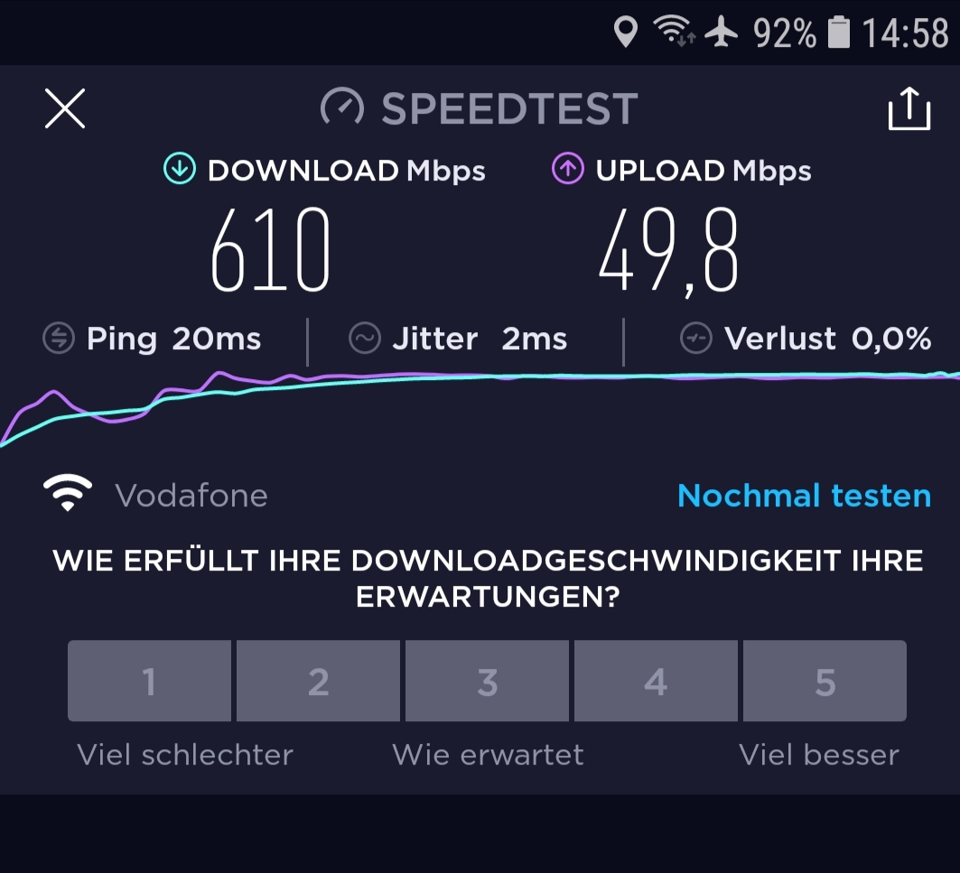

cartridge_case schrieb:
Och, da geht schon mehr
Mein S7(BJ 2016) schafft 600 Mb/s über 5 Ghz Band. Allerdings mit der Arris VS.
Reaktionen: cartridge_case
