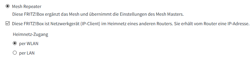

* per WLan: Wenn ich unter Mesh/Mesh Einstellungen den MeshRepeater auswähle sind das die voreingestellten Standardwerte

@ chrigu: Auf deine Frage "Was heisst „die hat eine andere ip bekommen“? " habe ich geantwortet "Da ich im Heimnetz fest IP habe, wurde die IP der 7430 ähnlich dem AVM Bspl. angepasst " Nach dem Werksreset hat die 7430 die gleiche IP wie die 7490 und aufgrund der Darstellung von AVM (Anltg. MeshEinrichtung) wurde die IP der 7430 entsprechend geändert.
In einem anderen Thread im Forum las ich was über die Möglichkeit die IP bei DHCP zu reservieren, also dem Netzgerät immer die gleiche IP zuzuweisen. Darauf hin hab ich die AVM's auf DHCP umgestellt, im Menue dann den Haken bei "Netzgerät immer die gleiche IP zuzuweisen" gesetzt und das ganze hat dann auch funktioniert.
letztlich sieht das ganze nun so aus. Danke nochmals für eure Tipps
