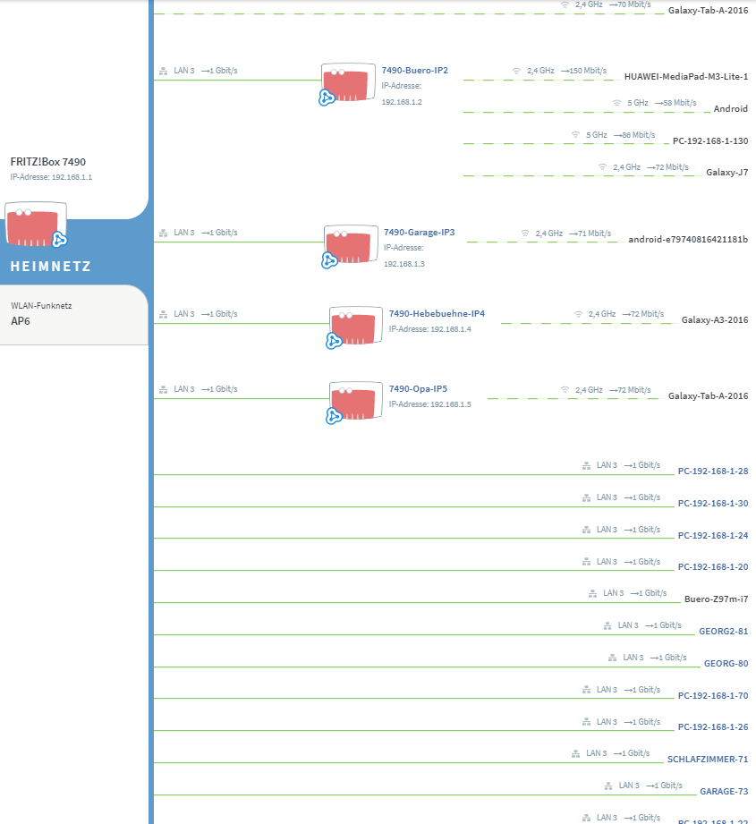

Aus den Kleinanzeigen habe ich mir für 50-60 Euro noch ein paar 7490 geholt, und es funktioniert nun alles zufriedenstellend und schnell.
Ob es mit Repeatern anstatt Fritzboxen mit einer Box weniger auch funktionier hätte habe ich nicht gestetet.
Es sind nun für jede Etage zwei 7490 vorhanden. Da die Decke das Signal zu stark dämpft, sind halt im Erdgeschoss auch nochmal zwei 7490 dazugekommen.
Für Garage / Werkstatt / Hobbyraum nochmal eine 7490
Aber alles läuft gut und flott.
Mein Mesh System ist nun ja seit einem halben Jahreigentlich Problemlos in Betrieb.
Was mich aber etwas stört, ist die Tatsache, das ich fast nie 5GHz nutzen kann.
Wenn ich nur 5m vom Accesspoint weg bin dann gehts schon, aber einen Raum weiter ist nicht an 5GHz zu denken.
Daher ist die Verbindungsgeschwindigkeit leider auch dementsprechend geringer im 2,4GHz Netz.
Klar es reicht aus für Streaming, Surfen usw.
Sind die Reichweiten von 5GHz Netzen wirklich so gering, oder müsste ich 2,4GHz komplett deaktivieren?

Der TE hat das alles bereits Mitte des Jahres angeschafft und eingerichtet und ist nun ein halbes Jahr später mit dem Roaming nicht zufrieden.
Bist Du sicher, dass sich deine Antwort auf das Thema hier bezieht?
Das hatte ich überlesen. Ein völlig sinnloser Thead also. Auch Mitte des Jahres war klar das WiFi6 kommt.
Allein wenn ich mir die Datenraten der FB Büro anschaue über 5GHZ. Die kommen bei mir über 2,4 GHZ fast im gesamten Obergeschoss bei meiner 7490. Er hat also ganz dicke Wände und oder schlechten Standort dort oder steht auf K <100.
Das wird also die Haupt-Ursache sein, dort.
