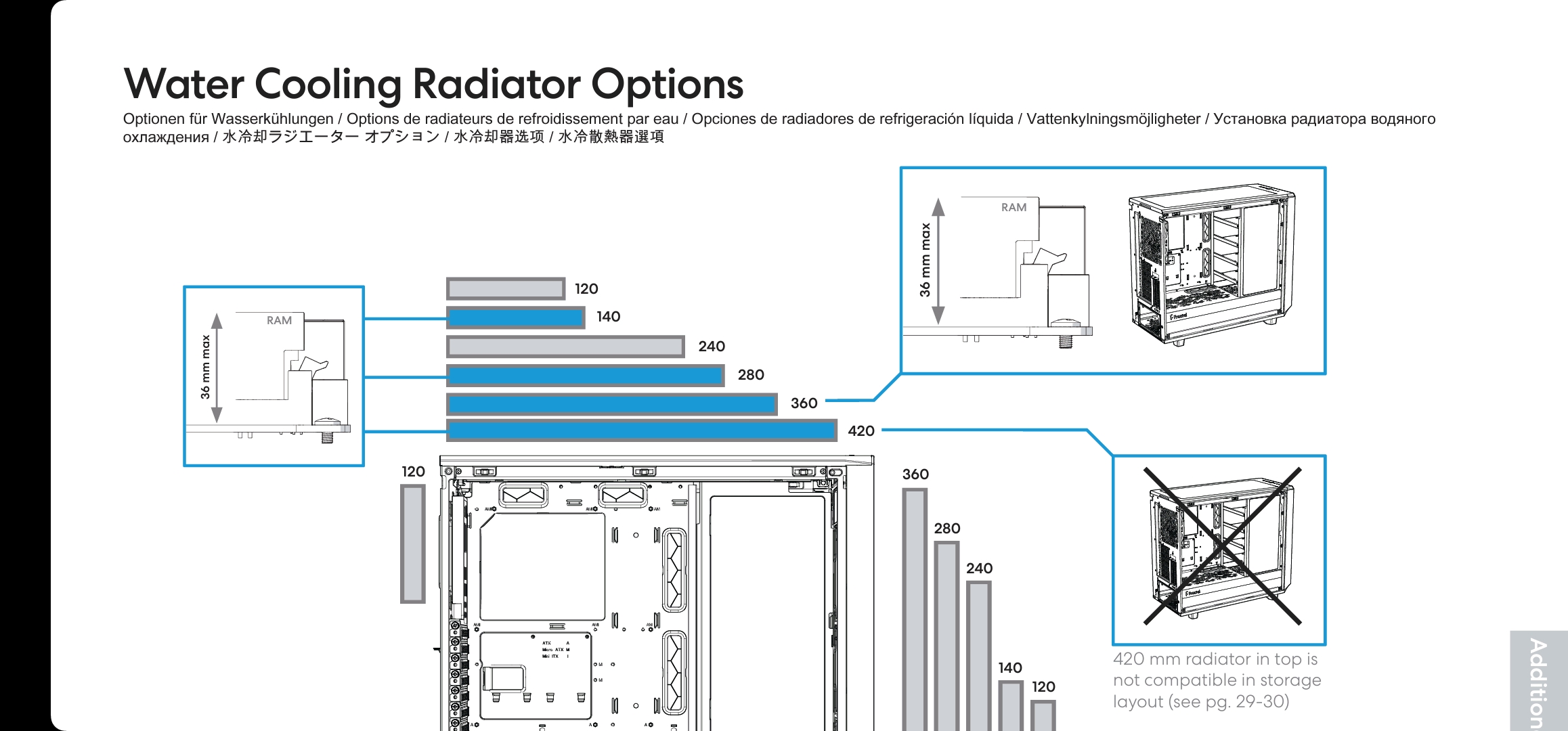

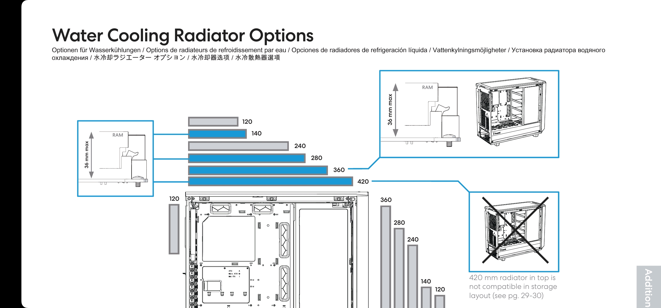

Oben habe ich das Handbuch verlinkt. Auf Seite 44 ist die Rede vom RAM.
Warum steht das dort?
Stellt sich dir die Frage nicht selbst, wieso das im Handbuch aufgeführt wird?

Die 420 er passt rein nur nicht im Storage Layout...
Steht so da aber laut Reddit ist das quasi unmöglich.
