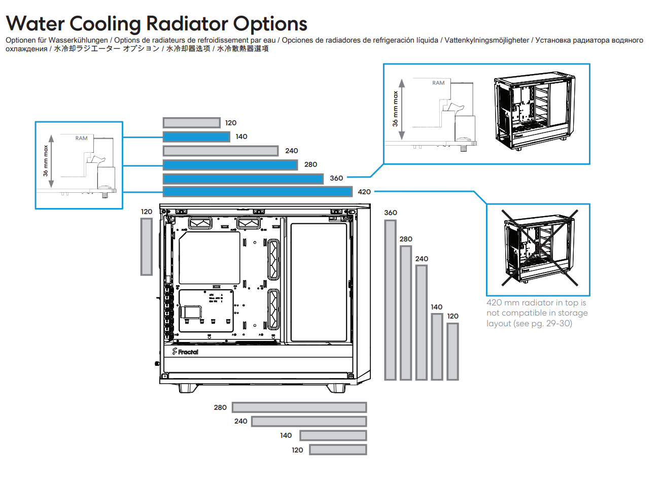

Ich habe vor mir ein Fractal Meshify 2 XL zu kaufen in Kombi mit einer Alphacool Eisbaer Aurora 420.

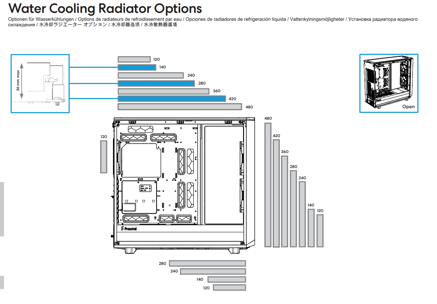

Den Radiator möchte ich am Deckel (Lüfter Drückend) montieren. Nun auf der Webseite von Fractal hab ich mal die Anleitung angeschaut.
Folgende Folie irritiert mich doch etwas:
So wie ich das verstehe kann ich einen 420mm Radiator nur im Deckel montieren wenn der Ram Riegel nicht höher als 36mm ist. Aber warum? Von welcher Radiator Dicke gehen die da aus? Leider finde ich hierzug keine Angaben in der Anleitung.
Der Radiator von Alphacool ist 30mm Dick/Dünn gepaart mit den Lüfter komme ich auf ca. 55mm. Hat jemand das so schon verbaut und kann mir sagen ob das passt oder nicht?

Es dürfen keine Mainboard Komponenten höher als 36mm sein, da diese sonst an den Radiator stoßen.
Dies gilt schon bei super Slim Radiatoren. Da der Radiator ja im Grunde dann von der Decke hängt und sonst an die Komponenten des Mainboards stoßen würde.
Ich hoffe das war jetzt nicht zu kompliziert. :) Ist ein wenig verwirrend.

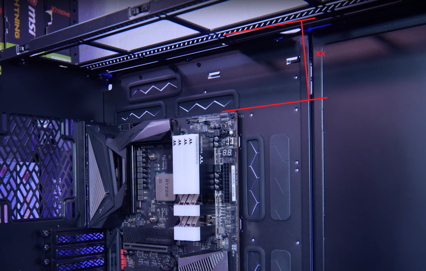

Das ATX Board würde ja in etwa den Platz einnehmen wie ich Rot einskizziert habe. Der Abstand XX ist doch bestimmt nicht kleiner als 55mm? Wenn ich nun als Massstab den 120mm Lüfter links nehme wären XX ca 60mm - ein bisschen weniger evtl. So sollte es doch auch keine Schwierigkeiten mit dem Ram, MB-Spannungskühler,... geben?
Mfg

Hier noch ein Bild vom Gehäuse welches ich über Youtube gefunden habe als Beispiel.
Dieser Absand XX ist für mich wichtig. Kenne ich diesen, dann weiss ich doch genau wie Hoch mein Radiator inkl. Lüfter bauen darf. Halte ich diesen Abstand ein, spielt es doch keine Rolle wie hoch die MB-Kombonenten bauen.

Ich hab die Antwort gefunden:
https://support.fractal-design.com/...2-xl-how-much-space-for-top-mounted-radiator-
Es müssten ca. 80mm sein :)

Ich denke für das non-XL Meshify 2 stimmt die Angabe im User-Manual. D.h die höchste Komponente darf nicht höher als 36mm bauen. Ansonsten wirds Probleme geben. Dazu zählen ja nicht nur dir Ram sondern auch die Spannungskühler, Hecklüfter etc.
Zudem wie du ja schon richtig erwähnt hast hat der 420er Radiator von Arctic eine Höhe von 38mm. Standard bei Aio's sind eher 30mm
Auf Hardwareluxx gibt es seit gestern einen Testbericht von der 420er Aio. Dort wird auch auf die Kompatibilität verwiesen.
Wenn du natürlich auf Nummer sicher gehen möchtest würd ich die XL version nehmen :)
