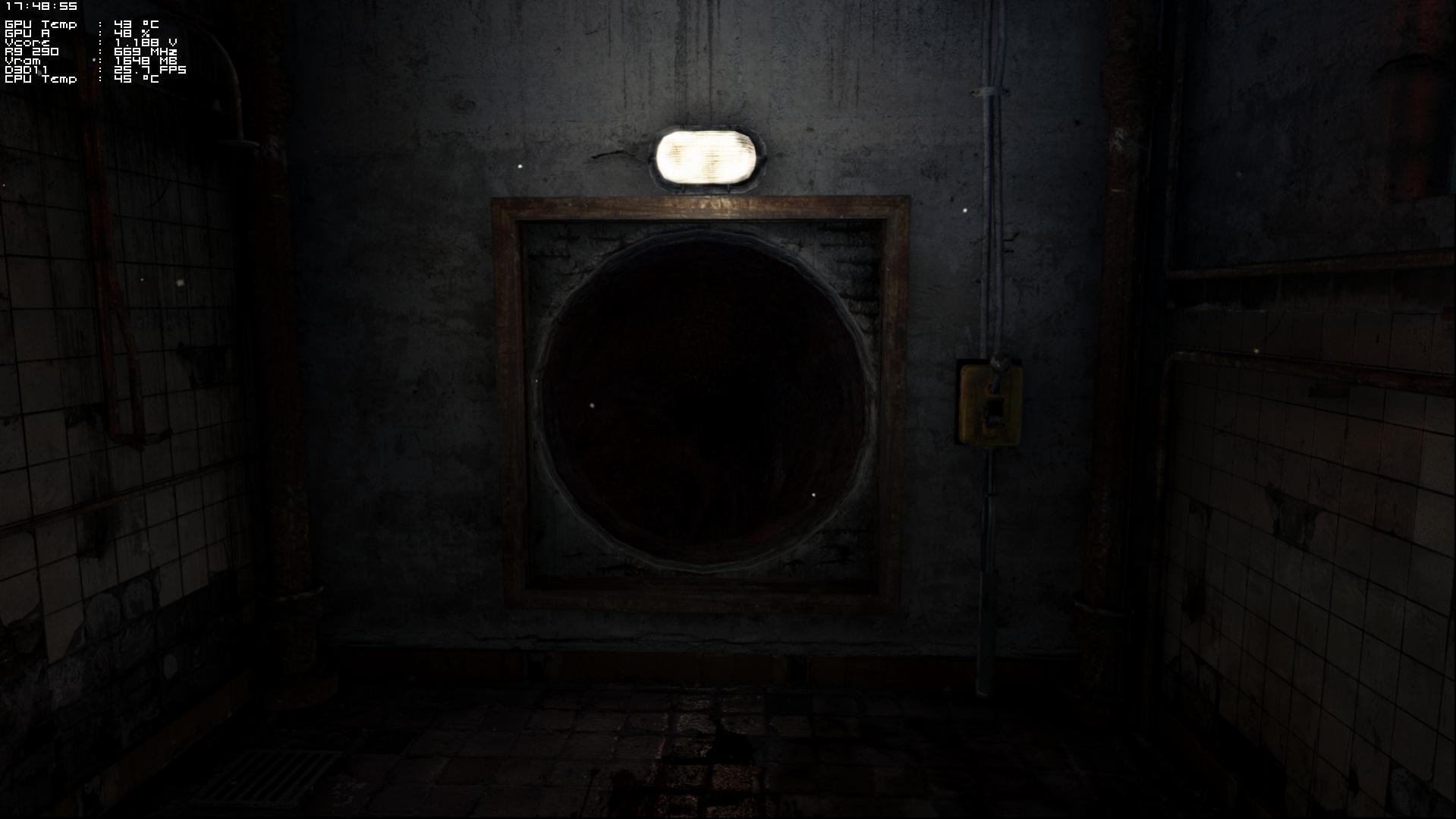

Und zwar Taktet die Grafikkarte runter Bei Metro ll. Die Karte wird nicht heißer als 47Grad (Wakü).
Habe schon das Power Limit auf 50+ gesetzt, aber das bringt es leider auch nicht.
An was genau liegt das? oder kann man das einfach Ausstellen? In BF4 macht sie das nicht.
Der Takt geht dann von 1150Mhz (Ob Standard 947 oder OC egal) einfach mal runter auf 500-800Mhz,und da bleibt sie dann auch.
Gruß Dennis

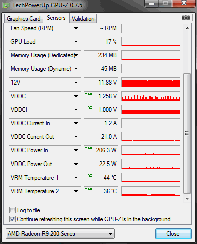

Laut GPZ-Z hat die einfach nix zu tun und geht in den Stromsparmodus.
Schalte mal ein paar Grafikoptionen zu oder stell mal in den Energieoptionen unter Windows auf "Höchstleistung". ;)
Heutige GPUs laufen eben nicht bei einen Game immer auf 100%, wenn weniger Takt reicht, schaltet sich die Karte herunter. Ob eine R9 290 nur 500 bis 800 MHz benötigt kann ich nicht sagen, aber anscheinend ist es so.
Laut Screenshot ist die GPU gerade mal zu 17% belastet.
Da ist es dannn kein Wunder, wenn die Karte runter taktet.
Jungen's da war ich schon wieder lange auf dem Desktop. Es ging bei dem Screen nur um die Temps. Habe nichts geändert, aber grade läuft es ohne Probleme?? Aber auf die Auslastung habe ich nicht geschaut, ich Teste das schnell nochmal mit MSi afterburner.
Genau, Metro II wird sicher nicht nur 17% Leistung erfordern.
