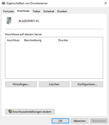

Ist ein lokales Problem, Netzwerkdrucker nutzen das TCP/IP Protokoll um Daten zu empfangen/zu senden.
geh mal in die Druckereigenschaften Anschlüsse und mach da mal einen Screenshot.
Ziemlich leer...:(

Hi...
Installier' mal den/die Treiber neu - evtl. auch den dort erhältlichen Treiberinstallations-Assistenten benutzen
Kann geschlossen werden, Problem behoben. :)
Was ich gemacht hatte: nicht nur Treiber so raus, sondern unter Anschlüsse. Dann "Avast" noch mal für 10 Minuten aus gemacht. Dann ging es auch wieder mit Neuinstallation und finden.
Theorie: Avast blockiert ggf. nen Port (seit Neustem). Muss ich mal schauen.
