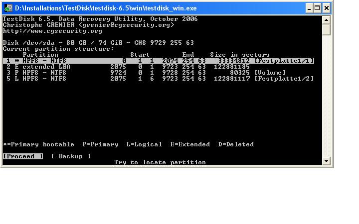

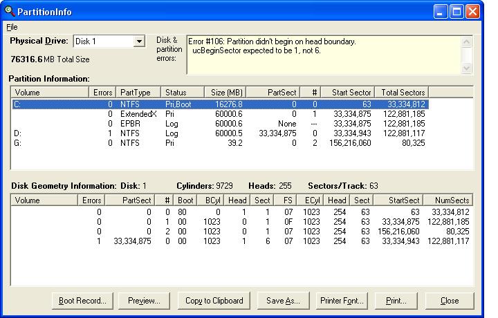

nachdem alle Reparaturversuche gescheitert waren und ich mich an TestDisk nicht vergreifen wollte (da keine Ahnung), hab ich nach zwei Tagen rumwurschteln XP Prof nun neu installiert, siegessicher daß ich ja ein Backup der Systempartition habe. Hab die 80er Platte von XP in eine 20er und eine 60er teilen lassen und in die 20er das Sytem hineingepackt. Die böse Überraschung war, daß TrueImage nun beim Rücksichern Probleme macht. Es meldet "MFT Bitmap beschädigt". Dass die Platte schon eine Hacke hatte wußte ich vorher. Ich dachte aber, mit einer Neuinstallation und einem Backup schaffe ich das aus der Welt. Wenn jetzt die Rücksicherung nach 1 Stunde fertig sein wird, habe ich bestimmt wieder meine alte Platte mit dem Fehler (siehe Screenshot). Läßt sich der irgendwie beseitigen? Danke für eine Antwort.
