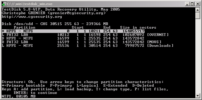

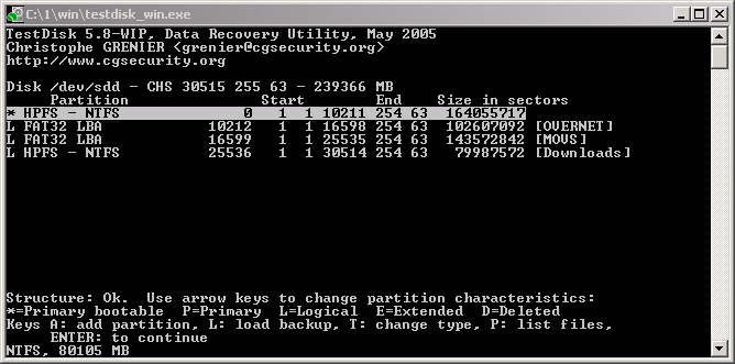

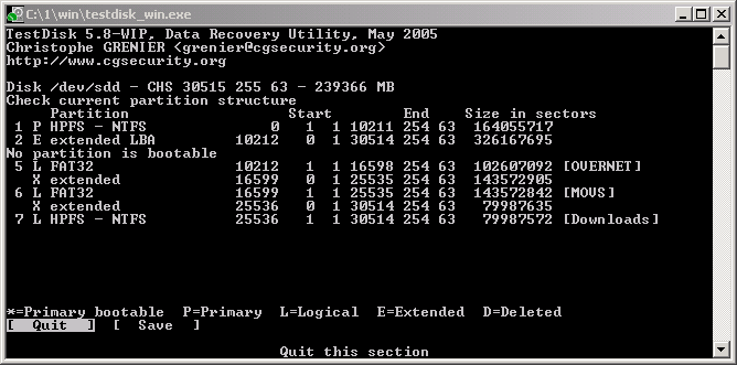

Habe mir mal deine erste Partition NTFS mit ca. 80 GB angeschaut.
Bootsektor wird auch unten in der letzten Zeile als gültig bei deinem letzten Bild angezeit.
NTFS, 80150 MB .
Damit bleibt das Dateisystem.
Bei Fehler im Dateisystem hilft Datenrettungssoftware.
Wenn Datenrettungssoftware nichts anzeigt, ist es ein Hinweis, das entweder die Daten überschrieben oder beschädigt wurden.
Mehr kannst du eigentlich nicht machen.
Helfen kann dann in der Regel nur eine Datenrettungsfirma.
Es ist meistens so, das Windows nur bis 137 GB (128 GB binär) schreibt und dann vorn wieder anfängt weiterzuschreiben.
Dabei werden Daten zerstört.
Dieses betrifft die Fesplatte.
Gruß Fiona
