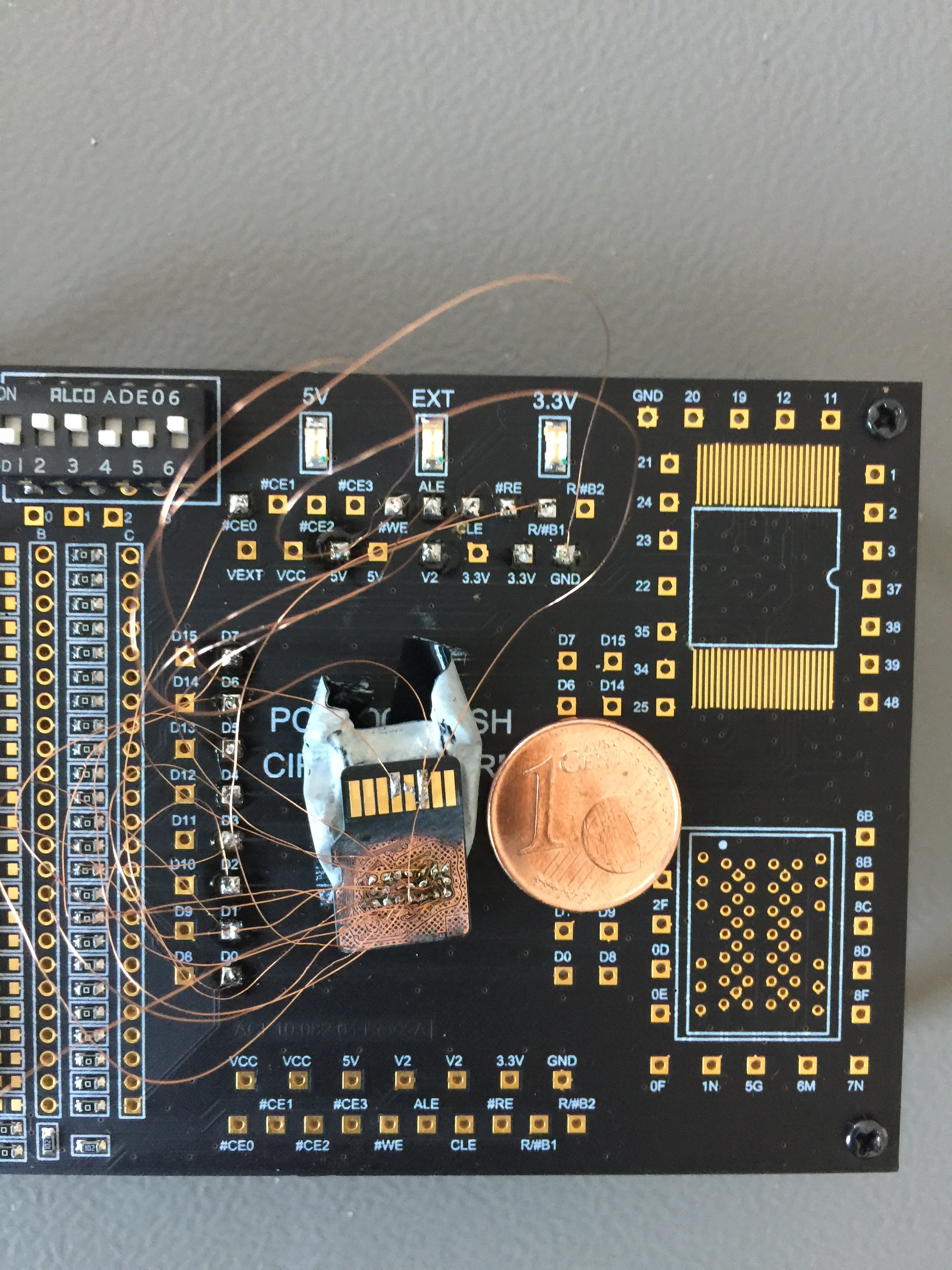

Multimeter vorhanden? 2 Pins der SD Karte sind länger wie der Rest, prüf auf Durchgang, wenn nicht kurzgeschlossen kannst die SD Karte auslesen. Setzt aber löten voraus.
Ist vorhanden, jedoch habe ich das nicht prüfen können, da die Stäbe des Multimeters zu dick sind.
Habe mir jetzt ein geeignetes Multimeter besorgt und tatsächlich ist noch Durchlauf auf den beiden genannten Pins. Was müsste ich denn jetzt zusammen löten?
kannst vergessen, das sieht dann etwa so aus :-)))
Das nötige Equipment und die Erfahrung fehlt.

ja, ich weiß immer nicht, wer sowas vorschlägt. Ich habe es 2-3 mal gelötet, aber die nächste Schwierigkeit besteht darin, aus dem Dump eine funktionierende Struktur herzustellen.
hab ich kein Problem mit, da aber bereits der Satz gefallen ist das die paar Bilder den Recovery Versuch nicht Wert sind kann er besser selbst herum tüddeln...
