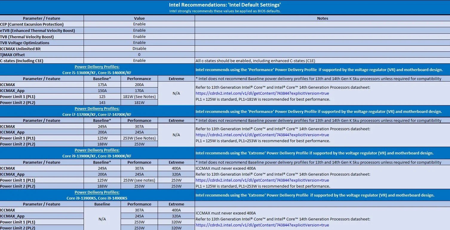

Als limitierenden Faktor konnte ich dank HWiNFO die Einstellung IccMax = 200A ausfindig machen. Erhöhe ich IccMax auf z.B. 250A, erreichen die P-Cores die gewohnten 5100 MHz. Temps gehen hoch auf ca. 92°C. Leistungsaufnahme steigt auf ca. 170W. Aber das Cinebench Ergebnis bleibt gleich schlecht (20,5k)... warum kann ich mir allerdings nicht erklären!? Liegts an der Temperatur?
Naja, weiter geforscht und IA CEP Support deaktiviert.
Temperatur unter Volllast bei max. 88°C, Leistungsaufnahme bei ca. 160W, P-Cores auf 5100 Mhz und Cinebench Score 23,7k.
Die VCore Spannung liegt unter Last bei 1.206V (gemessen mit HWiNFO).
Also sind wir da wo wir sein wollen. Auch Lite Load Mode 5 und 4 habe ich getestet, da sind dann Temps von um die 80° drin.
Allerdings frage ich mich, ob das eine gute Lösung ist? Ich halte mich nicht mehr an die Intel Default Settings wenn ich IccMax von 200A auf 250A erhöhe und IA CEP Support ausschalte. Hebele ich damit das gewollte Verhalten des Microcode aus und bin dann doch wieder von einer möglichen Degradation meiner CPU betroffen?

ASUS gibt für mein ASUS ROG Strix Z790-A Gaming WIFI D4 den Grenzwert von irgendetwas um die 500A vor. Für mein Non-Turbo-Verhalten mit dem Intel Core i7-12700K habe ich die ICCMAX auf 249A mit PL1: 125W und PL2: 188 limitiert. Mein Bruder nutzte mitsamt Turbo 307A auf seinem ASUS PRIME Z690-P D4.
https://www.3dcenter.org/news/intel...formance-und-extreme-profile-fuer-raptor-lake
Zu Deinem Problem: Ich bin auf Themen gestoßen, bei denen landet die ICCMAX für Deine CPU für die Alltagstauglichkeit schon eher bei 240A.

Meine eigentliche Frage ist, sind meine Einstellungen (IccMAC 250A und IA CEP deaktivieren) riskant oder bewegen wir uns da im sicheren Raum?

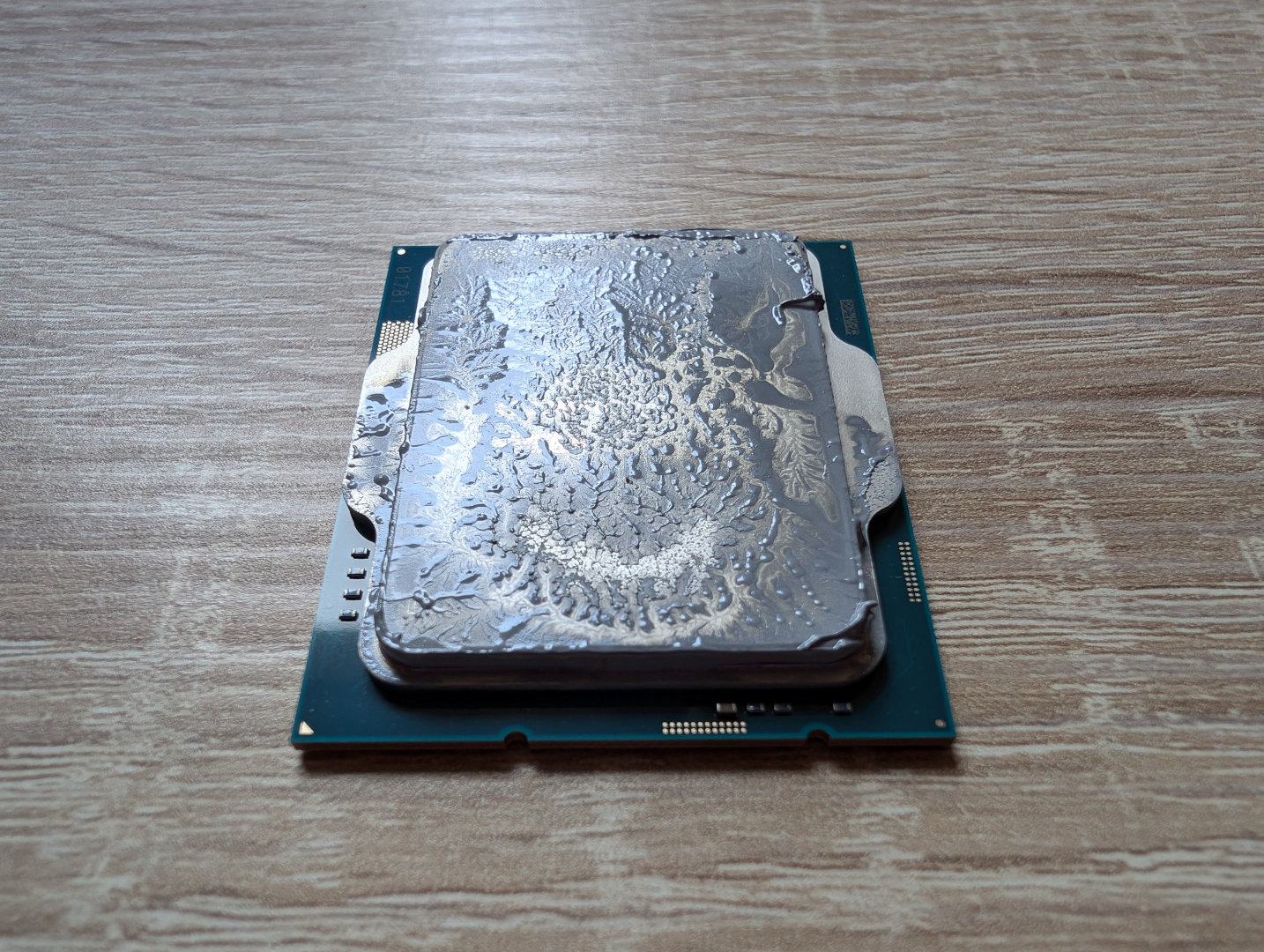

Leider sind diese neuen teuren WLPs alle Schrott. Die performen am Anfang sehr gut, altern aber extrem schnell und haben Pump-Out usw. Hab mir letzte Woche einen 14900ks geholt und den 13900T ausgebaut:
Ich nehm ab jetzt nur noch Kryosheet... Aber zurück zu dir: Ich denke nicht das du dich mit 250A im kritischen Bereichen bewegst. Check erstmal, warum die Temperaturen so schlecht sind.

Richtig, und oftmals wird auch iccMax vor dem Powerlimit erreicht wenn es korrekt eingestellt ist und nicht wie früher auf unlimited oder 500A wie es die Boardhersteller gerne getan haben.

Wenn ich das alles richtig verstehe geht es um kurzzeitige Spannungsspitzen, die durch den Microcode behoben werden sollen.
Ein Temperaturproblem sehe ich bei mir nicht. Unter Vollast max. 82°C bei einem VCore von 1.21V, sind in meinen Augen vertretbar. Diese Benchmark-Tests mache ich ja auch nur aufgrund des BIOS Updates, welches mich dazu zwingt alles neu einzustellen. Im Normalbetrieb bin ich weit weg von 80°C.
Habe jetzt noch VR Voltage Limit auf 1.400V gesetzt. Hoffe das dieses Limit auch grundsätzlich, also auch bei kurzzeitigen Peaks, eingehalten wird, obwohl ich mit erhöhtem IccMAX unterwegs bin und CEP deaktivert habe.
Ja mit den Spannungen bist du weit weg von gefährlich würde ich sagen.
Und VR Voltage Limit wird schon greifen. Ich habe das bei mir auch auf 1,4V eingestellt.
Maximale Voltage die HWInfo bei mir mitbekommt sind 1,368V beim Wechsel von Teillast zu Idle.
CEP musst du ausmachen wegen diesem MSI Lite Load. Das fummelt ja an ACLL rum um die Spannung zu senken.
Du könntest noch versuchen das wieder auf Default zu stellen, CEP an und dann die Spannung manuell per Offset auf die ViD Kurve zu senken.
Dann wird CEP nämlich nicht getriggert und kann aktiviert bleiben. So nutze ich das selbst auch.
