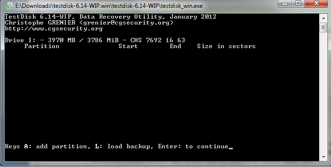

Habe direkt mit Acronis ein Abbild mit der Methode Sektor-für-Sektor hergestellt. Habe versucht, es mithilfe der Anleitung mit Testdisk zu analysieren. Soweit ich das verstehe, findet es nichts.
Komme nach Analysis/Quick Search/Deep Search hier an [siehe Anhang].

Mit "Deeper Search" wird während des Suchvorgangs das Bild im Anhang angezeigt. Also Fat32 schätze ich? Durch die Anleitung habe ich mich gehangelt, nur komme ich bei meinen Analysisen immer an den Punkt, dass nichts gefunden wurde. Wie es dann noch weitergehen soll, habe ich trotz Anleitung nicht verstanden.

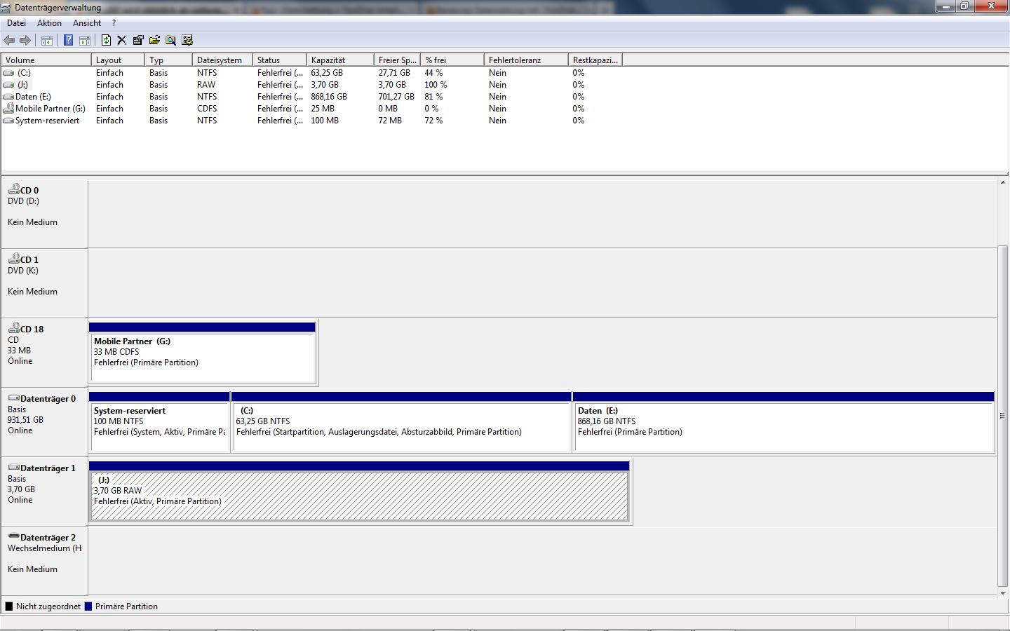

Komisch. In der Datenträgerverwaltung erscheint sie als RAW-Partition, unter Rechtsklick->Eigenschaften auf das Laufwerk steht neben "Dateisystem" aber nichts.
Direkt partitionieren kann ich den Datenträger in der Datenträgerverwaltung nicht; einzige Optionen wären Volume verkleinern, löschen, formatieren. :confused_alt:

Ja ist klar,dass sie als RAW angezeigt wird. Hast ja ne 1:1 Kopie von der Karte gemacht die ebenfalls kein gültiges Dateisystem mehr hat. Volume löschen und dann neu erstellen mit FAT(32). Dann erneut scannen wie schon vorher gesagt. Da es das gemountete Image ist wird das auch über die GUI funktionieren. Bei normalen SD-Karten/USB-Sticks muss man das zwangsläufig mit diskpart machen

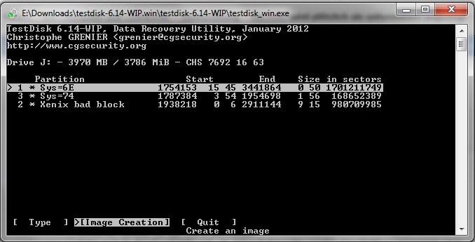

Ok, hab's jetzt als Admin ausgeführt.
Eine Sache vorweg: Hab alles zweimal ausprobiert, d.h. bin alles einmal durchgegangen, habe das Image zurückgesetzt, wieder (mit selben Einstellungen) formatiert, nochmal TestDisk.
Beim ersten Mal erschien unter "Advanced" die (einzige) formatierte Partition, beim zweiten Mal das Bild unten.
Testdisk sucht in Boot -> Rebuild BS sehr kurz, zeigt mir aber auch nur wenige Dateien an.
Unter List sind auch Ordner dabei gewesen, einige Dateien/Ordner waren rot markiert. Habe testhalber mal eine Datei mit TestDisk wiederhergestellt, kommt aber dasselbe bei raus wie mit Restoration - richtiger Name, richtige Endung, Größe ok, lässt sich nicht öffnen.
