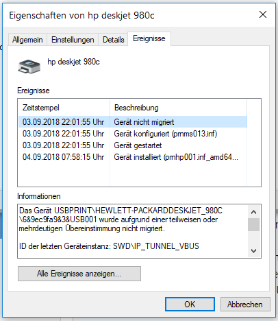

Ich hatte hier ein ähnliches Problem mit meinem betagten HP980cxi, das Gerät wurde während einer Win10 Pro Neuinstallation zwar gefunden aber kein Treiber bereitgestellt, Windows-Update fand anfangs auch nichts und brach mit einer Fehlermeldung ähnlich des ab.
Diese HP-Seite brachte mich auch nicht weiter: https://support.hp.com/de-de/document/c01829643
Als ich hier nach stundenlanger Suche auf dem anderen Notebook mit Win10 1803 Home den Treiber auszumachen aufgab, fand Windows-Update ihn dann über Nacht, nach der 29. automatischen Suche wurde er dann installiert, der Drucker funktioniert voll umpfänglich.
Vielleicht steckt auch Taktik dahinter, anfangs bei älteren Geräten die Treibersuche abzubrechen, kann mir nicht vorstellen das die auf den Servern vergraben sind. ;)
