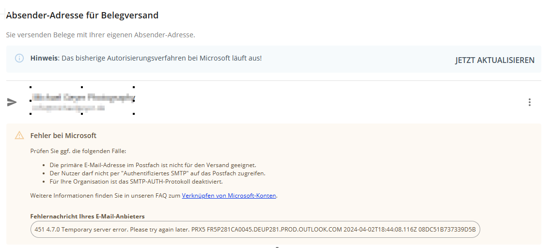

nutze seit einigen Jahren Microsoft 365 Business absolut geräuschlos. Meine Email-Adresse bzw. die Domain läuft über Exchange.
Bei meinem Buchhaltungsprogramm ( Lexoffice) wird nun etwas am Email Versand geändert, weshalb ich das Microsoft Konto neu Verbinden muss und Lexoffice entsprechend autorisieren muss, Email in meinem Namen zu versenden.
Soweit so gut, leider funktioniert das ganze nicht und ich bekomme folgende Fehlermeldung:
Im Exchange sowie im Admin Center ist das SMTP-AUTH Protokoll aktiviert.
Die Google Suche spuckt bei der Fehlermeldung des Anbieters was aus von DNS Fehlern - hier komme ich jedoch mit meinm knowHow an die Grenzen des machbaren. Das ganze Backend von MS überfordert mich ehrlich gesagt ohnehin etwas.
Kann mir hier jemand vielleicht support geben?
451 4.7.0 Temporary server error. Please try again later. PRX5 FR5P281CA0045.DEUP281.PROD.OUTLOOK.COM 2024-04-0218:44:08.116Z 08DC51B737339D5B

Fehler ist gefunden!
Ich hatte dem Benutzer, mit dem ich mich bei Lexoffice angemeldet habe alle Rollen vergeben.
Nun habe ich lediglich "Globaer Admin" und es geht.
