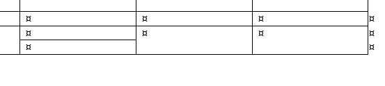

Ich habe also eine Zeile mit mehreren Zellen. Und eine der Zellen soll zu 2 untereinanderliegenden Zellen werden, sodass beide Zellen in der gleichen Zeile liegen. Allerdings sollen die Zellen in den anderen Spalten nicht durchteilt werden.
Hier wieder eine Grafik zum Verständnis (Siehe grüner Strich). Danke im Voraus!

Wenn ich dich richtig verstanden habe, soll das Ergebnis so aussehen:
Zwei Möglichkeiten:
1. Du fügst zwei Zeilen ein und verbindest die Zellen in den Spalten, die später nur einen Eintrag haben sollen.
2. Du teilst die Zelle, die zwei Zeilen bekommen soll, mit der Word-eigenen Funktion "Zellen teilen" (Word 2013 und auch 2010 glaube ich, Tabelle anklicken und Reiter "Layout" auswählen). Du musst "2 Zeilen, 1 Spalte" angeben. Die anderen Zellen in der ursprünglichen Zeile werden dabei auf das doppelte vergrößtert (siehe Ergebnis Bild oben).
War das einigermaßen verständlich?
so long and greetz
Danke, "Zellen teilen" funktioniert sehr gut. Ich wollte eigentlich gerade schreiben, dass ich es mittlerweile auch herausgefunden habe. Tut mir leid. Aber trotzdem danke!
