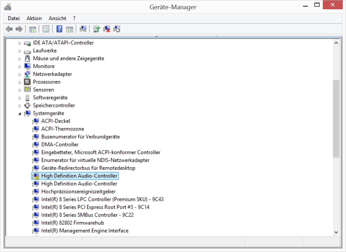

Leider zeigt sich unmittelbar nach der Installation (auch schon ohne Treiberpaket) ein
unschönes Phänomen.
Der Geräte-Manager weist folgendes aus:
- unter Systemgeräte
-- High Definition Audio Controller
--- Das Gerät kann nicht gestartet werden. (Code 10)
(Vorgang fehlgeschlagen)
Der Vorgang konnte nicht durchgeführt werden.
Natürlich habe ich schon ein wenig Google bemüht aber nicht wirklich handfestes gefunden.
Es geht dabei um:
PCI\VEN_8086&DEV_0A0C&SUBSYS_0A0C8086&REV_0B
Das Ausrufezeichen wird auch durch das neuste Treiberpaket nicht bereinigt.
Auffällig unter Windows 10, sobald der Bildschirm auf Standby geschaltet wurde und erneut
aktiviert wird, ist das Ausrufezeichen und sogar das ganze Gerät aus dem Gerätemanager verschwunden. :D

Aber der Geräte-Manager sieht genauso aus :evillol:
Einziger Unterschied hier verschwindet das Gerät nicht mehr nach Bildschirm aus und an. :rolleyes:

Welchen Treiber hast du denn bei der Grafikkarte installiert?
Leider bietet MS keinen aktuellen Intel Treiber an. Dieser kann jedoch Manuell installiert werden.
Ich weiß Jetzt leider nicht aus dem Kopf ob da im Geräte Manager irgendwelche Elemente ein Ausrufezeichen steht weil ich da nur reinschaue wenn etwas nicht geht und bisher läuft das Surface tadellos
Normalerweise Installiert sich nach einem manuellen ausführen des Windows-Updates die neuste "Firmware", wo alle nötigen Treiber installiert werden. Da sollten alle Ausrufezeichen weg sein wenn alle Windows-Updates installiert wurden. Wenn das nicht so ist, ist ein Hardwaredefekt nicht auszuschließen. Auf der Microsoft Homepage kann man alle Treiber beziehen bzw. Downloaden für alle Surface Geräte.
mfg
Danke, genau wer schaut schon in den Geräte-Manager wenn alles geht.
Daher weiß ich auch nicht ob es vorher so war.
Habe auch den neusten Inteltreiber schon versucht, dieser hilft leider nichts.

...es konnte kein Fehler festgestellt werden, Ihr Gerät wurde auf den Werkszustand zurückgesetzt und intensiven Funktionstests unterzogen.
OK der Fehler im Gerätemanager war weg, mehr wollte ich ja gar nicht.
Nachdem ich mich dann erst mal mit einem Komplettbackup abgesichert habe, habe ich frisch Windows 10 draufgehauen
und hatte den guten Fehlerzustand zurück. :Freak
OK also Wiederherstellung mit 8.1, Fehler weg.
Hmm mal testweise WindowsUpdate aus und nach manueller Suche nur die Firmwareaktualisierung durchgeführt.
--> Neustart
Fehler im Gerätemanager vorhanden.
Nett, dass man von Microsoft ein System mit alter Firmware bekommt.
