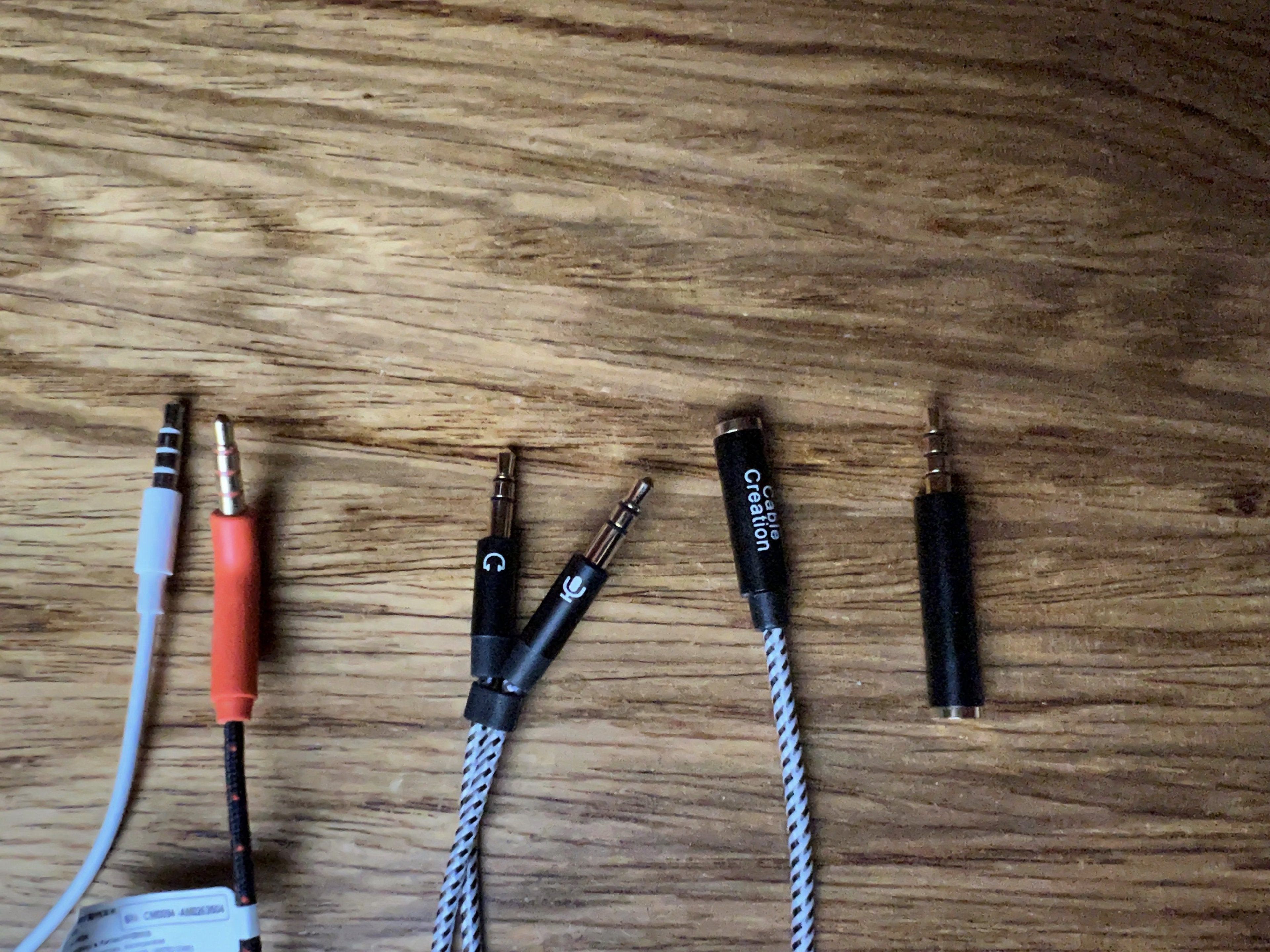

Azghul0815 schrieb:
Habe ich gerade versucht, aber leider auch ohne erfolg
Ich habe diese Sachen zur Verfügung
Von Links nach Rechts:
Apple Earpods Stecker
JBL Quantum 50 Stecker
Y-Kabel und OMTP / CTIA Adapter (im Set gekauft, siehe Link)
(https://www.amazon.de/gp/product/B06Y433C3S/ref=ppx_yo_dt_b_asin_title_o01_s00?ie=UTF8&psc=1 )
Wenn ich in den Windows 11 Soundeinstellungen - Eigenschaften Mikrofon den Abhörmodus aktiviere, Eingangslautstärke auf 100 und Mikrofonverstärkung auf + 30dB stelle, dann habe ich nur ein Rauschen.
