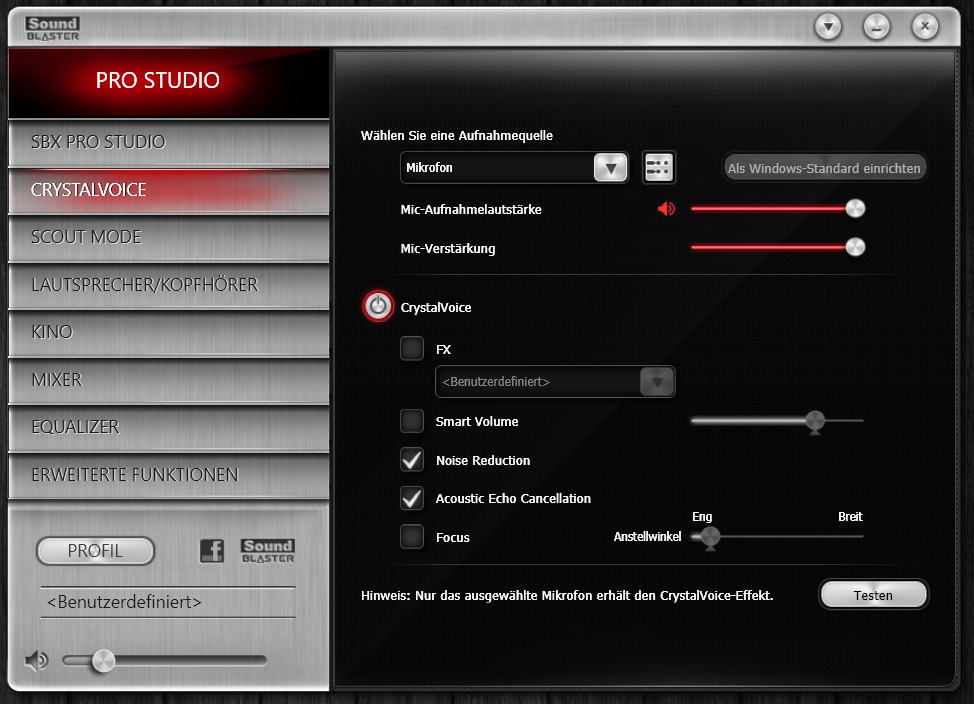

Ok, die anderen Raten dir ja auch zu einem alternatven Headset/Mikro.
Dennoch muss man etwas im Soundtreiber einstellen können. Ich meine nicht die Windows-Einstellungen, sondern die Software, welche zur Soundkarte gehört.
Welche ist denn da überhaupt verbaut bzw. wie heist das Mainboard, wo die Soundkarte onboard ist?
Ich weis, es hat nicht jeder ne Soundblaster, aber bei meiner sieht das so aus:
Der Punkte "Noise Reduction", "Acoustic Echo Cancelation" und "Focus" können genau das, was du willst.
Ich weis auf meinem alten Notebook mit Realtek-Soundchip ging das in der Software auch und auf meinem Arbeitsrechner (ebenfalls Realtek) kann man das auch einstellen.
Zwar bei den beiden nicht so Umfangreich, aber dennoch...
