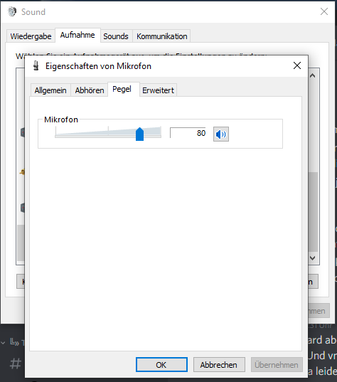

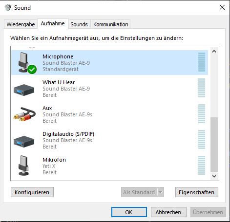

Mal nach schauen ob andere Mikrofone unter Sound "Aufnahme" an bzw. Aktiviert sind.
unter Eigenschaften von Microphone "Anhören" ob der Hacken raus ist bei " Dieses Gerät als Wiedergabequelle verwenden" .

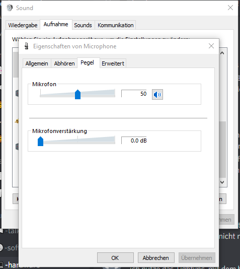

Was auch sein kann, ist wenn deine Kopfhörer laut eingestellt hast, aber der Pegel für "Mikrofonlautstärke" sagen wir statt 50 auf 100 hast.
dazu den " Mikrofonverstärker" statt 0 dB auf + 10 dB oder + 20-30dB hast.
Dann musst den Verstärker runter Regeln und mit der Mikrofonlautstärke arbeiten nur.
Dann kannst nach helfen mit dem Verstärker.

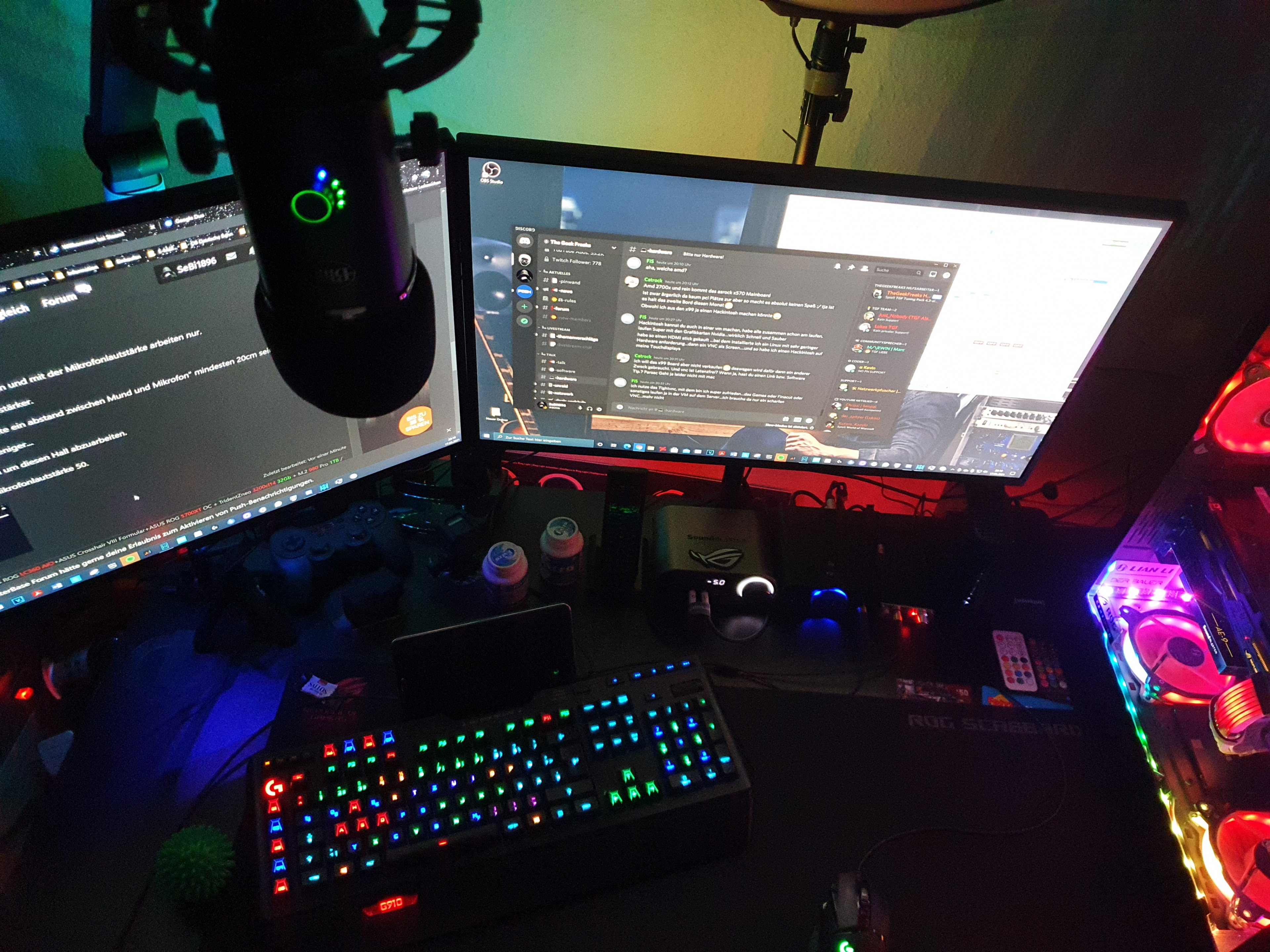

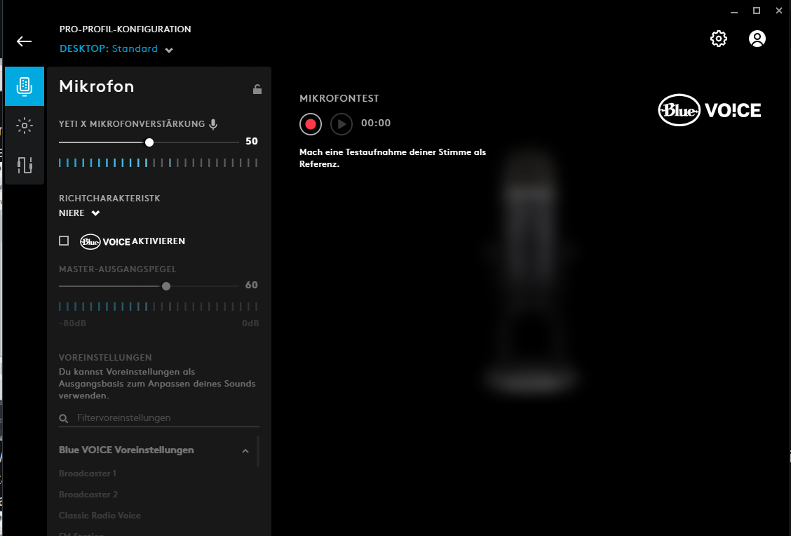

Selbst das Yeti X ist nur bei Mikrofonverstärkung 15 bis 50. In der Regel reichen schon 20 aus.
Mikrofonlautstärke ist zwischen 50 und 80 ... Situation bedingt immer.
Möchte das nur als Beispiel dir Zeigen.
sorry habe bisschen nachgearbeitet, um es besser dazustellen.
