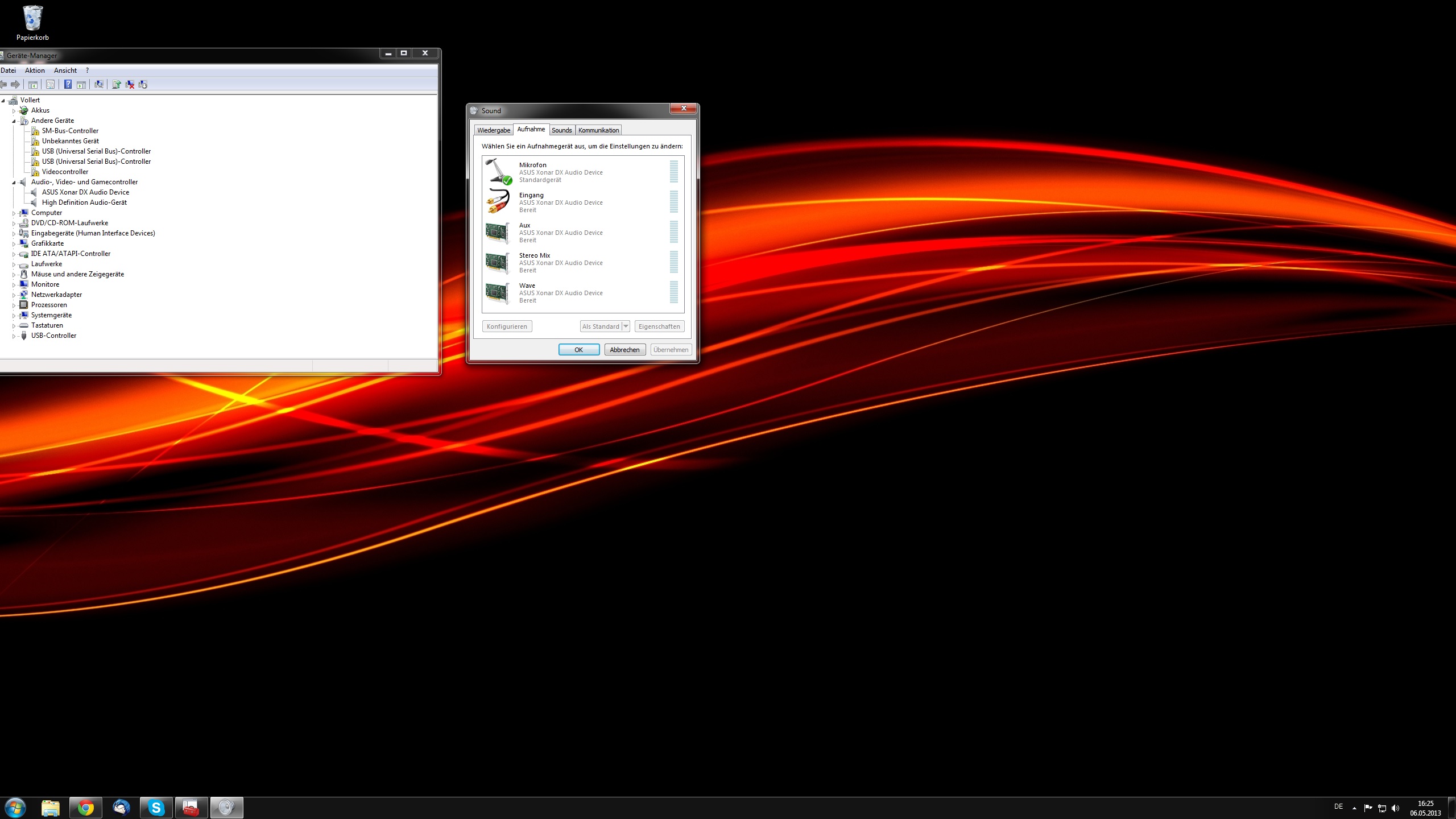

Nur das halt im Aufnahmegeräte Tab kein Onboardmikro vorhanden ist.
Âktuellste Treiber sind installiert.
Im Bios wird mir, wie bereits erwähnt, angezeigt das ich an diesem Anschluss nichts eingestöpselt hätte.
So sieht das ganze dann aus :

Edit : Gerade Soundkarte ausgebaut, Headset wurde danach sofort von Onboard erkannt.
