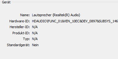

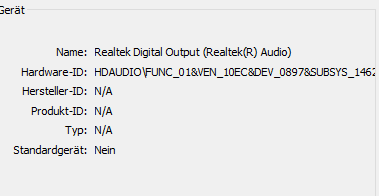

Also mein Headset ist mit Kabel, bei der Soundkarte bin ich mir nicht sicher, welche das genau ist, möglicherweise eine von den beiden, wenn nicht, dann gucke ich nochmal.

Soweit ich das auf der Webseite sehe ist das Headset mit Klinke 3,5mm an der USB Soundkarte angeschlossen. Wenn du das Headset direkt am PC anschließt, was passiert dann.
