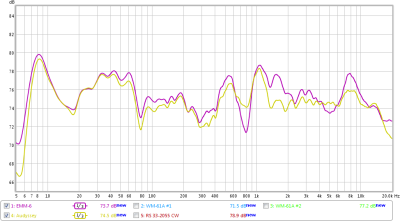

Die mitgelieferten Messmikros sind häufig wirklich gar nicht so schlecht.
Beispiel:
(Quelle: http://www.avsforum.com/t/1328136/measurement-mic-shootout-emm-6-wm-61a-rs-33-2055-audyssey)
Ein Audyssey MultiEQ Mikro im Vergleich mit einem kalibrierten EMM-6.
Wie man sieht, bewegt sich das Audyssey Mic in einem +/-2dB Bereich um das kalibrierte Dayton.
Im Bassbereich bis wenige 100Hz sind die meisten günstigen Messmikros sogar ziemlich brauchbar, da gehen häufig sogar billige Logitech Tischmikros oder ähnliches.
Bei unserem Test damals sah das sehr ähnlich aus, der Kurvenverlauf beider Mikros war +-1-2 dB praktisch identisch. Mein Kollege war sichtlich enttäuscht, als wir sein mitgebrachtes Messsystem (über 200,- €) spaßeshalber gegen das Plasteteil meines Receivers antreten ließen.
