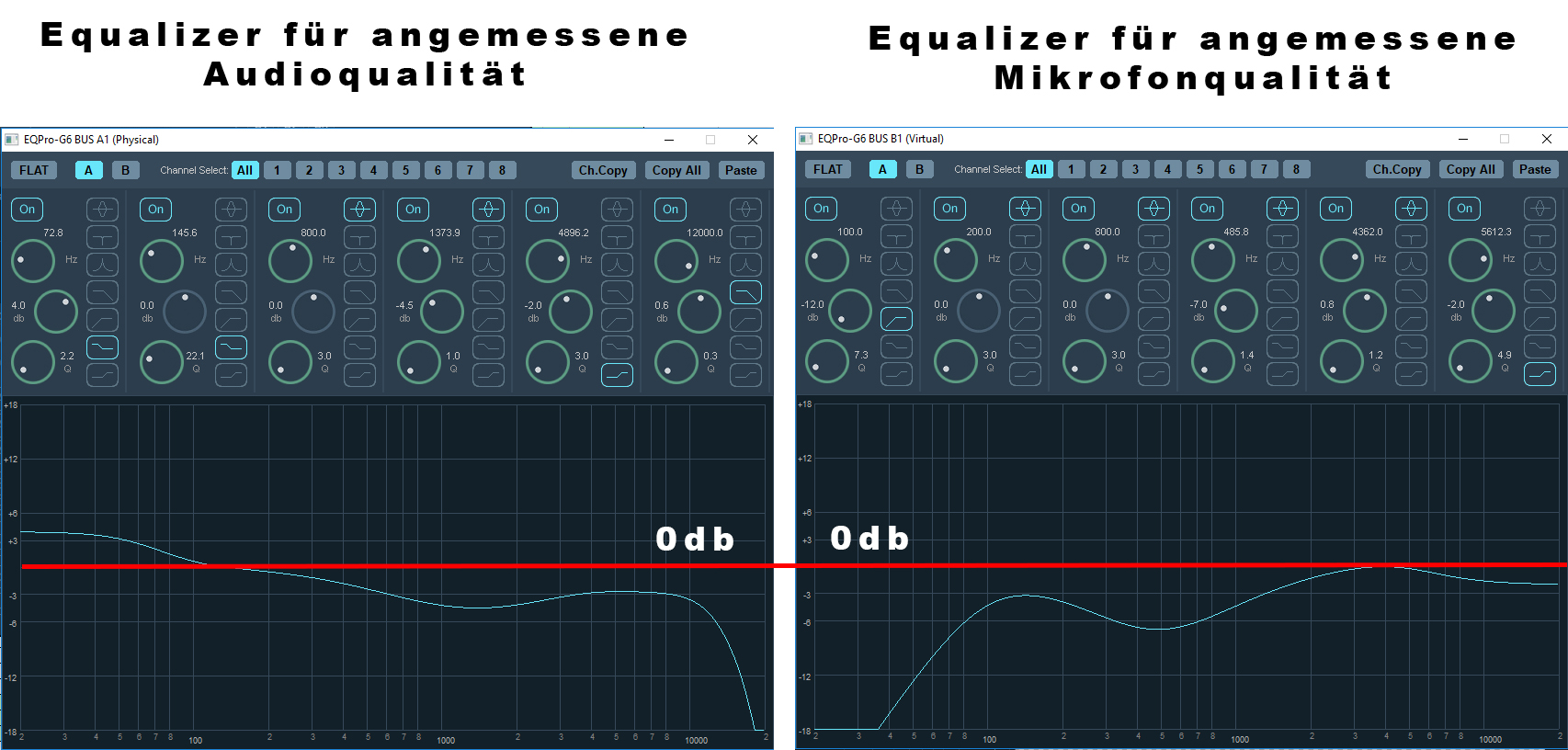

Leider kann ich jedoch nur davon abraten, das MMX 300 zu behalten.
Damit es (selbst mit DAC) angemessen klingt, musste ich mit einer extra Software den EQ der Kopfhörer wie auch des Mikrofons drastisch ändern - Was ein absolutes Unding für ein solch teures Produkt ist.
Dazu fängt das Mikrofon alle 20-30 Minuten an, elektrisch zu brummen und ich muss (kein Witz), kräftig gegen das Mikrofon hauen, damit dieses Brummen verschwindet.
Mein Tipp: Gute Kopfhörer, günstiges Richtmikro (bspw. das preiswerte Marantz SG-9P), beliebiges Audiointerface, kleines Stativ mit langem Arm hinter den Monitor stellen und von leicht oben auf Dich richten - Fertig.
Damit ist mMn. das Geld eines MMX 300 deutlich besser investiert!
Überleg es Dir gut - Denn ich quäle mich jetzt schon ein Jahr mit diesem überteuerten Stück Technik herum.

@dersuperpro1337 Audioqualität ist subjektiv...ich bin mit der Audioqualität von sowohl dem DT 770 Pro als auch dem MMX 300 sehr zufrieden ;) Das einzige was mir aufgefallen ist, ist dass obwohl beide 32 Ohm haben das MMX 300 gefühlt bisschen mehr Power braucht um auf die selbe Lautstärke zu kommen. Außerdem ist das MMX 300 gefühlt ein bisschen höhenbetonter. Vermutlich liegt aber beides an der verschiedenen Bauweise, das DT 770 Pro habe ich ja mit den Leder Polstern (dadurch sehr isolierend) und das MMX 300 hat ja die Velour Polster welche etwas offener sind.
