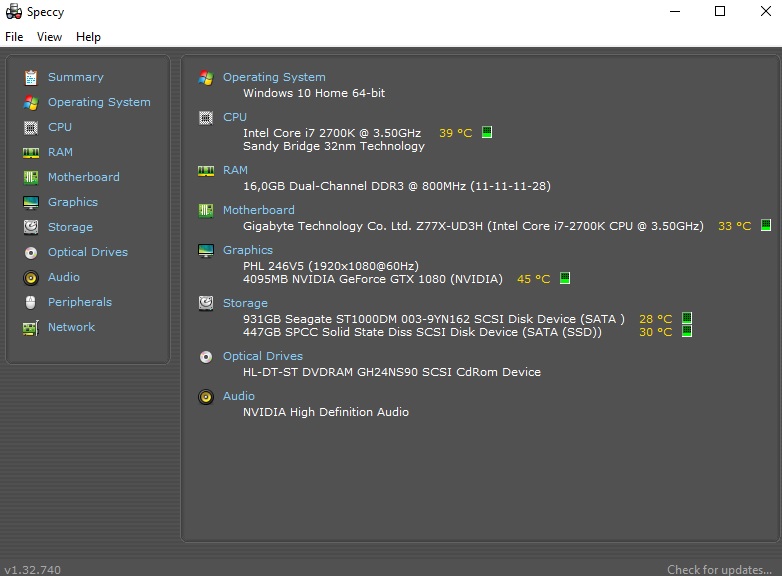

Mein Setup hänge ich in Form von 2 Dateien an:
  • 1 JPG von Speccy
  • 1 PDF Zusammenfassung von DriversCloud

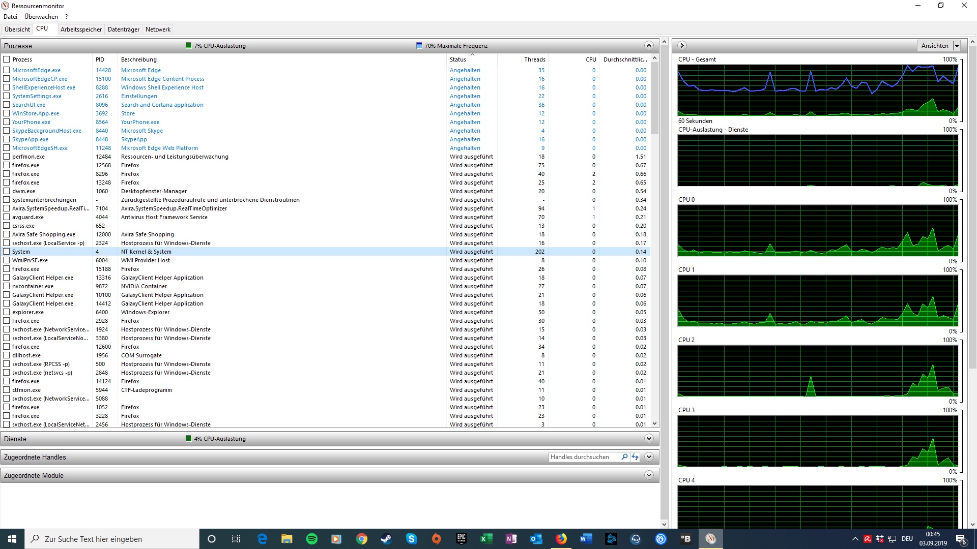

Edit: Noch den Resourcenmonitor als Screenshot hinzugefügt

Die SSD ist neu und hat schon 5600 h runter? Kann auch an der SSD liegen, die defekt ist bzw. bald wird... ist wahrscheinlich zu banal. Die SSD mit CrystalDiskInfo testen (https://www.computerbase.de/downloads/systemtools/festplatten/crystaldiskinfo/).

Warum wird bei der GTX 1080 nur 4 GB VRAM angezeigt?
Gab es eine mit 4GB überhaupt?
