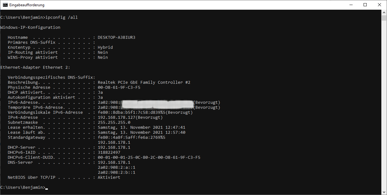

Wenn du deinen Rechner an den entsprechenden Netzwerkanschluss anschließt, bekommst du eine IP-Adresse zugeteilt? Mach mal ein ipconfig /all (klick). Und poste das Ergebnis.

Hmm, unschön, ich hatte die Hoffnung, dass du ne Adresse bekommst und nur Standard-Gateway/DNS fehlt, aber du bekommst gar nichts aufm Kabel. Bei mir sieht es so aus:

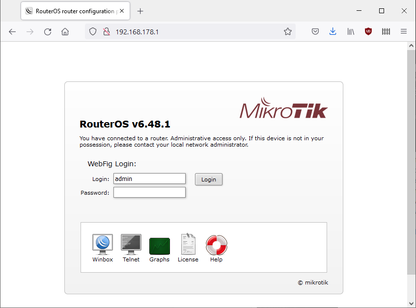

Ich bekomme sowohl eine IPv6 (2a02:... sind öffentliche/externe Adressen aus dem Vodafone/Unitymedia-Pool, die fe...-Adressen sind lokale Adressen) als auch eine IPv4-Adresse, Standardgateway und DNS. Ich habe mein Mikrotiknetz auf 192.168.178.X geändert (hatte früher ne Fritz!Box), im Standardfall verteilt Mikrotik Adressen aus dem Bereich 192.168.88.X. Verbinde dich mal über WLAN und mach nochmal ein ipconfig /all. Für deine WLAN-Verbindung müsstest du eine ähnliche Anzeige bekommen, zumindest IPv4-Angaben müssen kommen. Gib das was als Standardgateway angezeigt wird, mal als Adresse in einen Browser ein. Wenn das dein cAP ac ist, müsstest du eine solche Anmeldemaske sehen (Mein Mikrotikrouter hört auf 192.168.178.1 und nicht die Mikrotik-Standard-IP):
Aus Sicherheitsgründen hoffe ich, dass ein Passwort gesetzt ist, im Auslieferungszustand ist das nicht der Fall und du könntest ohne Passwort auf Login klicken.

Hab ich mal probiert, leider führt die IP ins nichts. Ist bei mir aber auch eine ganz andere
10.16.4.XX
Bleibt mir wohl nix über als anzufragen, ob der Techniker da was machen kann. Danke für deine Hilfe!

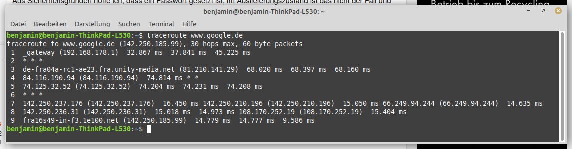

Was gibt denn der Befehl
tracert www.google.de
aus? Im Normalfall der erste Hop wäre der Router mit dem du verbunden bist. Die Adresse sollte (muss aber nicht) ähnlich anfangen wie die IPv4-Adresse die dir mit ipconfig /all für deinen Computer angezeigt wird.

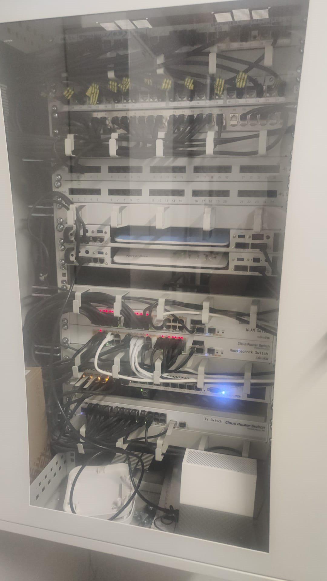

Die Adresse die tracert raus kommt, leitet mich zu der Fritzbox. Wir haben im Haus nen Schrank wo zwei Fritz Boxen drin stehen. Problem ist nur, dass die natürlich per Passwort geschützt. So schaut das bei uns im Keller aus:
Da laufen quasi die Leitungen rein und werden dann auf die Wohnungen verteilt. Er schaltet mich dann auf die 7590 mit der IP aus deinem Befehl.
Holla die Waldfee!
Die Installation ist doch etwas größer als ich mir ausgemalt habe. Ich vermute, dass der Mikrotik Router der zwischen Haustechnik und TV hängt, das Nervenzentrum ist. Dieser wird das Internet von den beiden (Ausfallsicherheit oder Bandbreitenbündelung?) von den Fritz!Boxen entgegennehmen und an die Cloud Switche weiterreichen. Dein cAP ac wird an einem der Cloud Switche (vermutlich WLAN) hängen. Und bei der Anlagengröße würde es mich nicht wundern, wenn der cAP ac zentral via CAPsMAN verwaltet wird. Aber das ist alles nur geraten, so oder so bitte den Techniker, dass er dir ETH2 deines cAP ac als LAN-Zugang konfiguriert. Das ist für mich mehrere Nummern zu groß, selbst wenn du alle Passwörter hättest.
