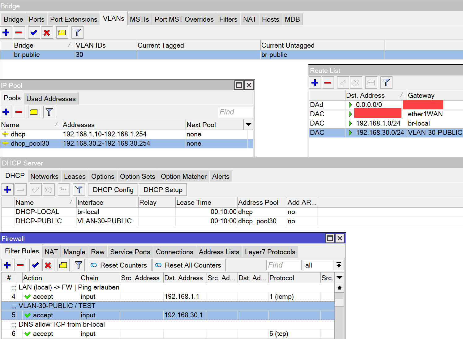

  • Ich habe das mal an ether3 getestet, aber der 2. Laptop erhält keine IP von dem DHCP-Server (cmd: ipconfig /renew).

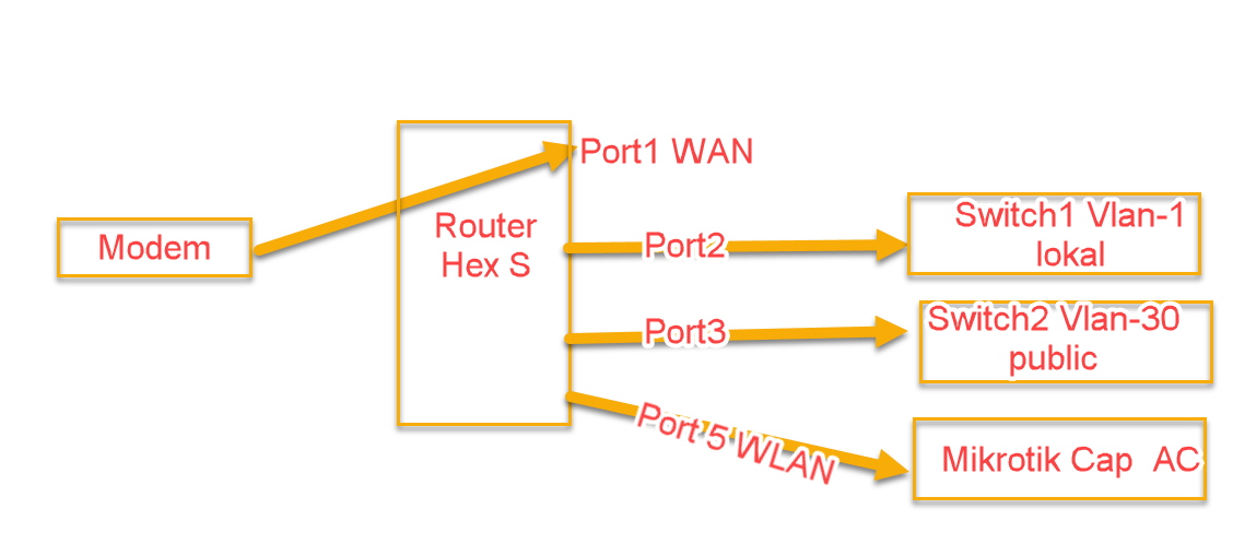

Ich wollte das zuerst nur mit dem Hex S Router testen, damit der 2. Laptop per DHCP ein anderes Netz erhält.
(das ursprüngliche Netz "br-local" habe ich mal beibehalten ohne vlan, damit ich den Zugriff auf den Router nicht unterbreche.)
Aber das scheint nicht zu funktionieren resp. sicherlich sind einige Konfigurationen falsch.
Die Id's geben mit einem externen Switch auch Sinn...
Dachte wenn ich das Netz 192.168.30.0/24 dem ether3 / VLAN-30 zuordne kann ich beliebige (egal welche) Switches an den Ether3 ranhängen (oder hald eben den Client/Laptop2 direkt) und alle Geräte/Clients kriegen per DHCP eine IP zugeordnet ;)
Modem -> Router -> Ether3 (VLAN-30) -> LAPTOP2
Router -> Ether2 (br-local) -> LAPTOP1 (Zugriff auf Mikrotik's Winbox)
Router -> Ether1 (WAN srcnat / masquerade)
Also sowas:
