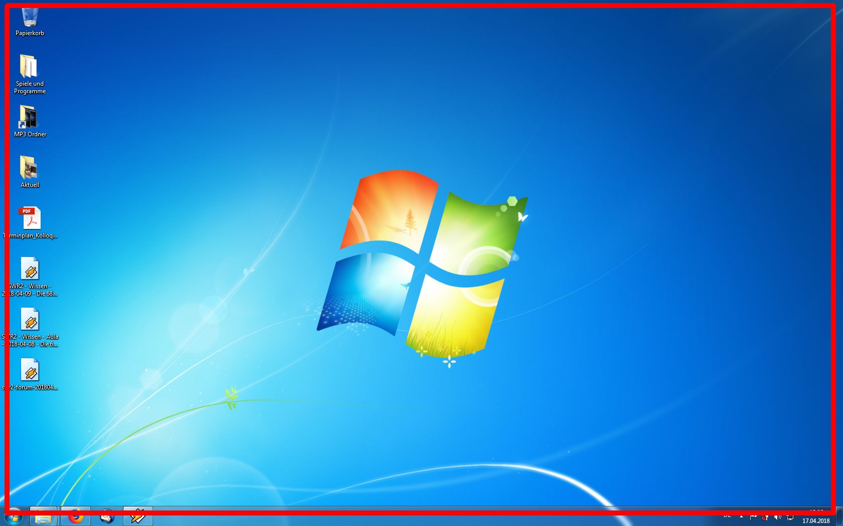

So, gestern bin ich endlich zum Ausprobieren gekommen. Also das Kabel als solches und die Wiedergabe von Medien funktioniert einwandfrei. Allerdings habe ich ein Problem mit der Auflösung, das ich mir nicht recht erklären kann. Vielleicht könnt Ihr mir weiterhelfen?
Beide Bildschirme, also Laptop und TV, lösen mit 1920x1080 ("Full HD") auf. Wenn ich den Laptop jedoch in seiner nativen Auflösung betreibe, erhalte ich am TV nur ein leicht gezoomtes, an den Rändern (oben und unten sowie links und rechts) beschnittenes Bild, wie in der folgenden Skizze zu sehen:
Alles außerhalb des roten Rahmens fehlt am TV-Bildschirm. (Ich habe den Screenshot an einem anderen Gerät aufgenommen, bitte nicht über die andere Auflösung wundern.)
Ich kann das Problem umgehen, dass ich die Auflösung in der Anzeigesteuerung ändere. Die erste Möglichkeit unter 1920x1080 ist die exotisch anmutende Auflösung von 1757x1000 - immerhin ist damit das Bild voll zu sehen, wenn auch mit entsprechenden schwarzen Rändern versehen.
Wo liegt das Problem, hat jemand eine Idee?
Danke & Gruß
Danke! @DeusoftheWired
In der Intel Suite gab es die Overscan-Einstellung übrigens nicht, aber am Fernseher hat die Umstellung auf "Automatische Bildbreite" (anstatt 16:9) das Problem gelöst.
Seltsam, dass das nicht automatisch passiert; aber immerhin weiß ich jetzt, was künftig zu tun ist.
