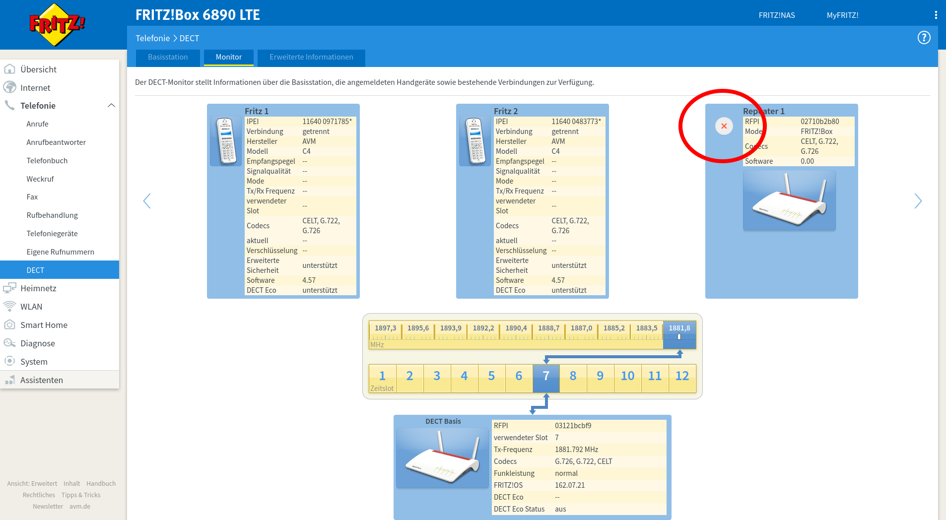

Man muss zunächst sämtliche (Fritz!Box-)Repater in der Fritzbox (Hauptfritzbox) Oberfläche entfernen.
Sobald kein Repeater mehr angemeldet ist und auch in der Oberfläche alle entfernt wurden (wichtig), kann man beginnen die DECT500 einzeln anzumelden.
