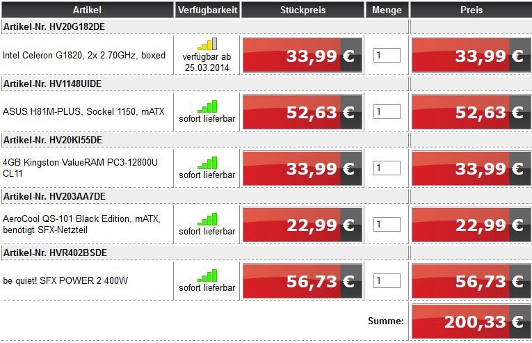

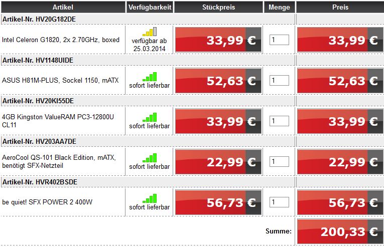

Habe in einem anderen Fred nochmal gelesen, das der Celeron das beste wäre.
Daraufhin hab ich dazu das beste Board ausgesucht, eine schmales Gehäuse und das passende Netzteil.
Beim Speicher bin ich mir nicht ganz sicher.
http://www.hardwareversand.de/basket.jsp
boxd hiess mit Lüfter ?
Dein Warenkorb ist leer.
Nein, auch leer.
das geht
Das Netzteil ist vollkommen überdimensioniert. Selbst 200W und weniger würden reichen.
