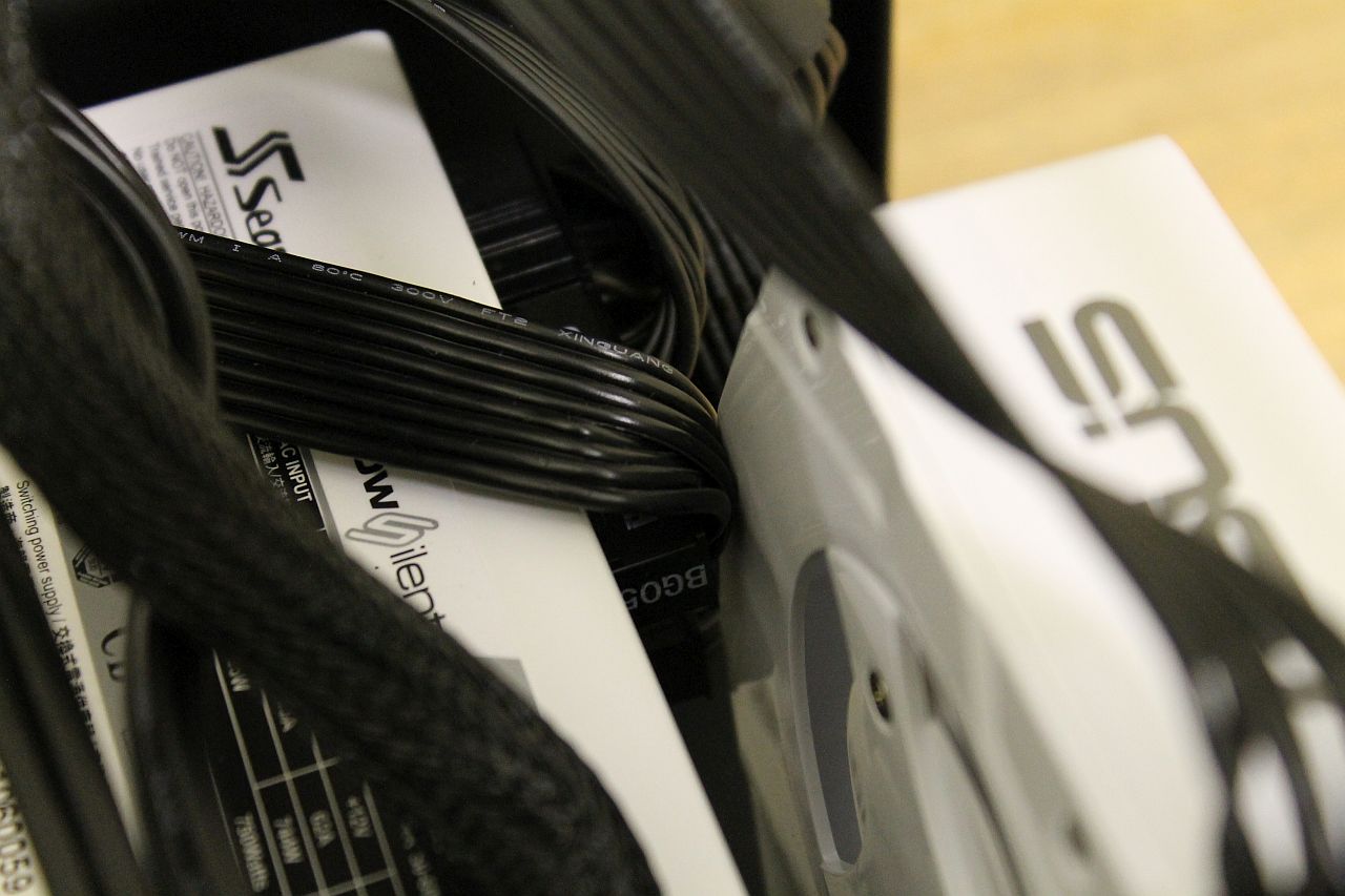

Sicher, dass das Cooler Master mit 140 mm Tiefe wegen der abnembaren Kabel nicht passt? Das Seasonic misst ja immerhin 20 mm mehr.
...und hat auch abnehmbare Kabel, wie ich gerade sehe. Hast du tatsächlich genau das im Core 500 verbaut?

Das Problem ist an dem Modularen das sie mehr Platz brauchen um die Kabel anzustecken.
Daher wenn es eine große Graka ist (970 wie bei mir) brauchst du eins ohne Kabelmanagment
Das ist schon klar, aber ein kurzes NT mit abnehmbaren Kabeln müsste doch trotzdem passen?
Hier sieht man, dass es mit einem 170 mm tiefen Modell zu knapp wird, aber mit einem 140er?
http://www.madshrimps.be/articles/a...n-Core-500-SFF-Chassis-Review/3#axzz4DT9aHRLM
Fractal Design selbst gibt für modulare NTs immerhin eine maximale Tiefe von 160 mm an. Selbst wenn man das als etwas zu knapp kalkuliert ansieht und stattdessen von der Angabe für nicht-modulare NTs (170 mm) noch zwei Zentimeter abzieht, müsste sowas wie das Cooler Master G450M doch passen?
Ansonsten könnntest du ja vllt. mal ein Foto von deinem System posten, wo man den Abstand zw. Graka und Netzteil sieht, das wäre sehr hilfreich, auch im Hinblick auf die FAQ-Emfehlungen.

Bei deinem NT kommt es dann echt auf die Grafikkarte an. Wie du in dem Bild oben schon siehst wird das je nach Grafikkarte verdammt eng.
