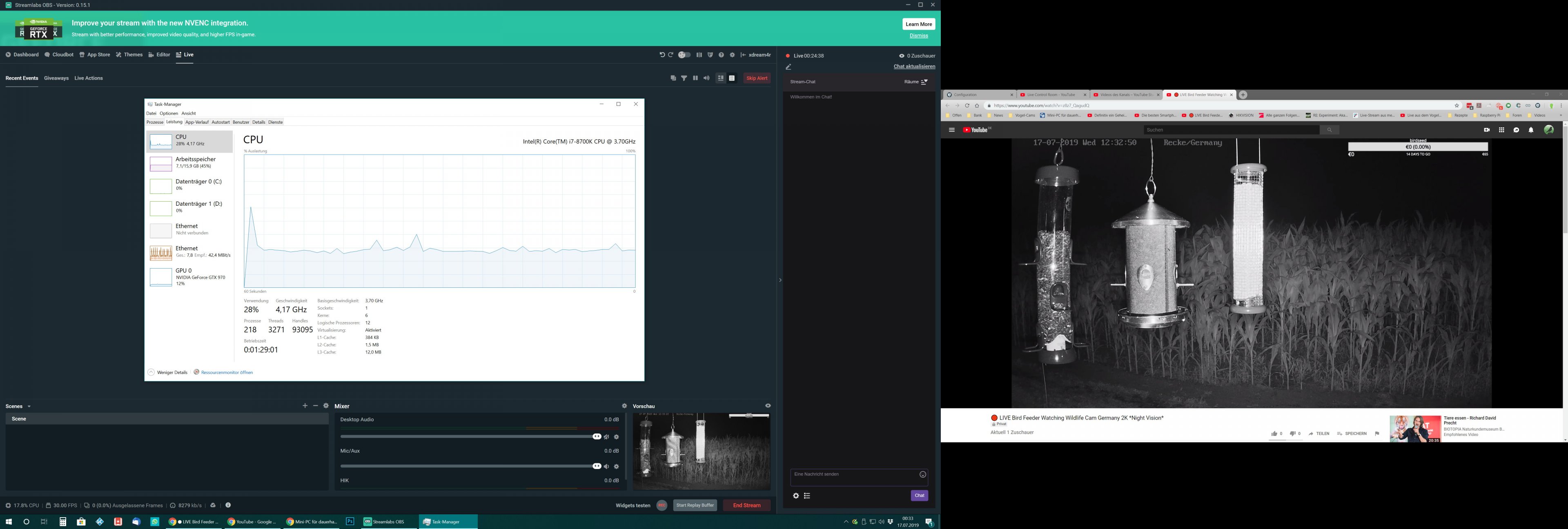

Die Videos hab ich mir angesehen... krasse CPUs. Ich denke aber, dass es sooo viel Leistung nicht sein muss. Ich habe ja neben dem Streaming kein anspruchsvolles Spiel laufen. Nach meinem Verständnis liefert die Überwachungskamera einen H264 Stream an den PC, der PC bzw. OBS decodiert, bearbeitet und codiert wieder um den Stream auf die Streaming-Platformen weiterzuleiten. Oder? Ich habe aktuell einen i7-8700K und streame mit 1440@25fps... mein CPU sagt dazu folgendes:
PS: Die Futterstelle ist noch nicht fertig - da kommt noch mehr...
Auslastung ca. 22%... wenn ich jetzt also 2160@30fps streame könnte ich mir vorstellen, dass mein 8700K ca. 50% Auslastung erreichen könnte. Da wäre doch also auch ein kleinerer CPU ausreichen, der dann dauerhaft um die 80% erreichen würde, oder?
