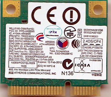

ich habe mir ein Samsung P480 (i3 370) zugelegt und nach stundenlangen Treiberorgien festgestellt, dass o.g. Gerät keine integrierte Bluetooth Schnittstelle besitzt.
Da gibt es wohl unterschiedliche Ausführungen.
Nun will ich eine Combo PCI-e mini Card nachrüsten, auf was muss ich achten und welche könnten empfohlen werden?
W-LAN sollte b/g/n und Bluetooth evtl. V3.0 + edr beherrschen, also aktuell. Die Treiberversorgung sollte ebenfalls unkompliziert sein (evtl. Intel, etc.).
Ich bitte um Eure Beratung, da ich auf diesem Gebiet Laie bin.
Auf der Grafik ist die z.Zt. verbaute Karte zu sehen. Auf der Rückseite befinden sich 2x Antennenanschlüsse.

Für dich kommen dann wahrscheinlich nur "Half-Size" Karten in Frage. Aber bist du sicher dass es Bluetooth + Wlan auf einer Karte gibt?
Intel Centrino Ultimate-N 6300
Das Topmodell von Intel, aber ohne Bluetooth..
Hast du mal die Antennenkabel gecheckt, was fliegt da so rum?
Ich habe noch Garantie auf das NB und will nicht unbedingt alles auseinanderreißen.
An der mini PCI Karte sind 2x Kabel angeschlossen, vermutlich Antennen. Diese führen irgendwo unter das Gehäuse, zu deren Nachverfolgung wären intensivere Schraubmaßnahmen nötig.

Würde ich dir nicht empfehlen, ist zwar WirelessLan nach "n" Standard, aber nur mit 150Mbps.
Außerdem bleibt mit Bluetooth auf der Karte eben nur eine Antenne für das WLan. Sowas hier dürfte das sein.
Ich würde dir raten einfach mal beim Support/Hersteller anzurufen um zu Fragen welche Module für Bluetooth in Frage kommen, und ob man diese auch seperat kaufen kann.
Nimm den Intel Advanced-N 6230, bei Geizhals steht zwar kein Bluetooth dabei aber auf der Intel Seite wirds wohl stimmen.

okay, vielen Dank.
Keine Kritik, ich habe wohl vielleicht auf ein etwas "größeres" Spektrum gehofft.
Der Intel 6230 ist bestellt.
