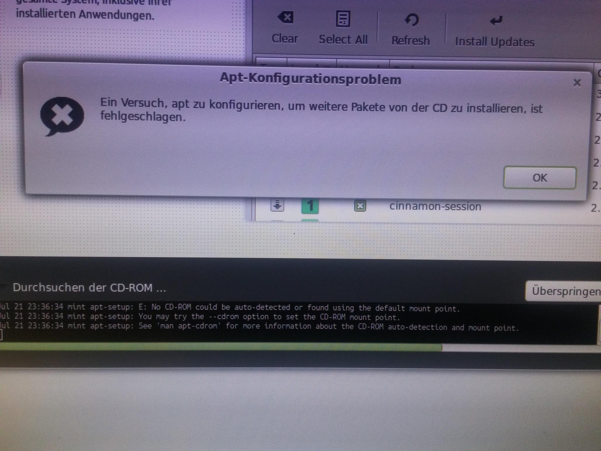

Moin,
ich wollte jetzt auch mal Linux als absoluter Anfänger ausprobieren und hab mich für Linux Mint 17 entschieden.
Einen UEFI fähigen USB Stick hab ich mit Unetbootin erstellt und ich kann auch davon die UEFi Installation booten.
Hab dann Partitionen eingerichtet und er fängt auch an zu installieren aber bricht dann immer wieder an der gleichen Stelle ab.
Ich hab mal nen Bild gemacht, irgendwas mit CD Rom, ich hab aber gar kein CD Rom Laufwerk im Rechner.
Kann ich Mint 17 nur von CD Rom installieren?

Mach dir doch erst einmal eine virtuelle Maschine unter deinem jetzigen OS
also VMWarePlayer oder VirtualBox und probiere da rum! :)
So wie mir das aussieht, scheint dein Image nen Problem zu haben!

Er bootet ganz normal bis zum Desktop und dort ist ja bereits das Icon HD-Installation und er fängt ja auch an, bis zu dem besagten Fehler.
@ shubfm, und wie mach ich das?
@ trekkerfahrer89, hab jetzt LiLi mal gezogen und versuch es damit nochmal. Allerdings hat LiLi mir schon bei der Auswahl des ISO gesagt, das meine ISO nicht in der Kompatibilitätsliste steht und versucht wird , mit "Mint 17 Qiana (Mate) DVD" Parametern den Stick zu erstellen.
Mal schauen..
So, erste "Erfolgsmeldung" ;) mit LiLi hats jetzt geklappt und die Installation lief vollständig durch.
