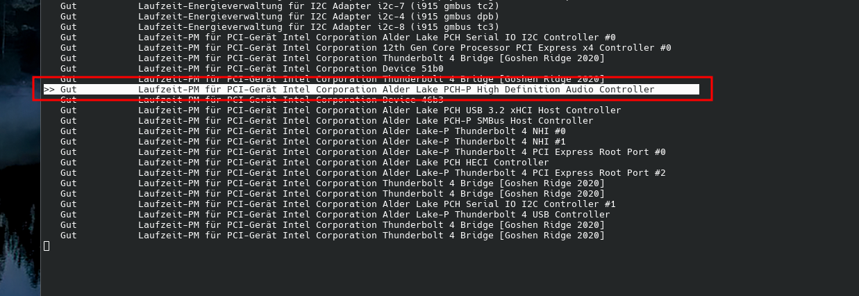

powertop muss doch nichts kalibrieren. Du brauchst nur zu gucken ob das normales/aggressives Stromsparen aktiv ist für die Soundkarte.
Das sollte einfacher sein als per find /proc -iname 'sleep' sich selbst durchzuhangeln.
Code:
sudo powertop
Reaktionen: JumpingCat
Bei PowerTop läuft die Kalibrierung immer noch. Gestern habe ich abgebrochen, heute morgen ca. 10:00 Uhr startete ich das Tool wieder und es ist noch nicht fertig.
Wie kann ich das stoppen? Sonst kann ich ja keinen Status der Soundkarte auslesen.
