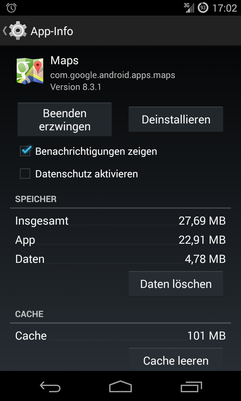

Hast du den Haken bei "Datenschutz aktivieren" entfernt? Nur dann darf Maps nämlich auf die GPS-Daten zugreifen.

Hab ich, wie gesagt, ich hab bei maps keinerlei privacy-einstellungen gesetzt.
Probeweises löschen der Daten sowie deaktivieren und erneutes reaktivieren von maps bringt keine Besserung.
OK. Ich habe nur sicherheitshalber nachgefragt, weil das standardmäßig aktiviert ist.
