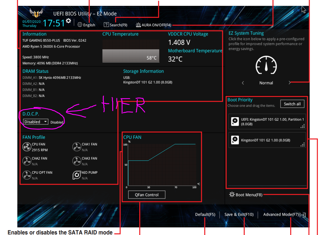

Alcarhon schrieb:
Die Mainboardeinstellungen habe ich mangels Erfahrung komplett auf Standardwerten ("Auto") stehen lassen. Das dem Mainborad beiliegende "CPU-Z" weist bei den Speicherriegeln auch nur "DDR4-2132 (1060 MHz)" aus. Müsste da nicht DDR4-3200 (1600 MHz) stehen?. Hat man mir die falschen RAM-Bausteine geschickt?
Du musst das XMP Profil im BIOS aktivieren.
Bei Asus heißt es DOCP:
Handbuch zum BIOS:
https://dlcdnets.asus.com/pub/ASUS/misc/Manual/PRIME_TUF_GAMING_B550_Series_BIOS_EM_WEB_EN.pdf
Hallo!
Vermutlich läuft dein RAM auf 2133.Aktiviere im BIOS mal XMP Für den Ram bzw. Im UEFI/BIOS unter AI Tweaker DOCP aktivieren dann wird das XMP Profil des RAMs geladen .
P.S. : Wenn du nicht weisst wie das geht schau mal hier:
https://www.asus.com/de/support/FAQ/1042256
@LukS ..oder so! :)
Wow, ich wollte gerade das Handbuch rauskramen. Coole Sache, besten Dank. Ich werde mal testen...
