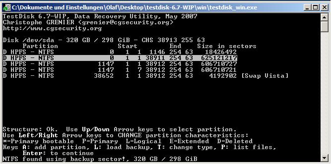

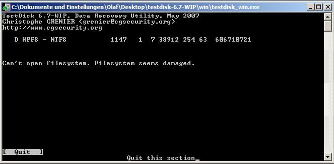

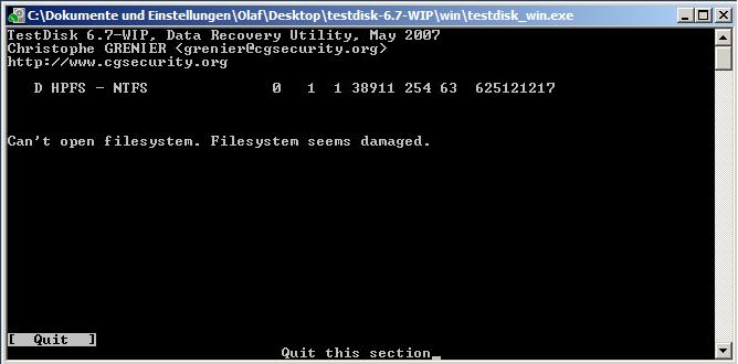

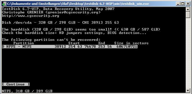

Hallo Fiona,
so, komme nun endlich dazu, Deinen Tipp zu befolgen. Vorweg aber folgender Hinweis: Die C-Partition habe ich in der Zwischenzeit aus einem sehr aktuellen Backup wieder zurückschreiben können. Dabei habe ich die Partitionsgröße so gewählt, dass sie kleiner ist als früher, damit keinesfall in den ehemaligen Bereich der D & E-Partition geschrieben wird (um die es mir im wesentlichen, da keine ganz aktuellen Sicherungen vorliegen, geht). Ist mir bekannt, dass man normaler Weise auf eine Platte, auf der man Daten rekonstruieren möchte, nicht schreibt. Im konkreten Fall habe ich mich aber auf den Plattenbereich beschränkt, den ich ohnehin nicht wieder herstellen muss. Hoffe, ich habe keinen Denkfehler....
Hab nun mit Test Disk gemäß Deinen Hinweisen die Platte untersuchen lassen. Die einzelnen Schriite bzw. Ergebnisse hänge ich Dir mal als ScreenShots an.
Ist es mit vertretbarem Aufwand noch möglich, die Partitionenstabelle der erweiterten Partition wieder herzustellen?
Danke und Grüße

Mir ging es darum, das deine Windowsinstallation nach dem decrypten untersucht wird, warum die nicht bootet.
Da hätte es Wege gegeben den Bootsektor zu überprüfen und gegebenenfalls nur den zu reparieren.
Dabei hättest du nur eine Reparatur an der Partition aber nicht in der Partitionstabelle vorgenommen.
An der Partitionstabelle oder MBR hättest du nichts machen sollen.
Da wahrscheinlich auch der MBR, Partitionstabelle und die Bootsektoren von den anderen Partitionen verschlüsselt sind, findet Testdisk die nicht.
In Testdisk werden im Moment nur noch zusätzlich eine zweite Partition angezeigt, die bis zum Ende der Festplatte geht.
Eine dritte sehe ich nicht, die nach deinen Beschreibungen noch in Betracht kommen würde.

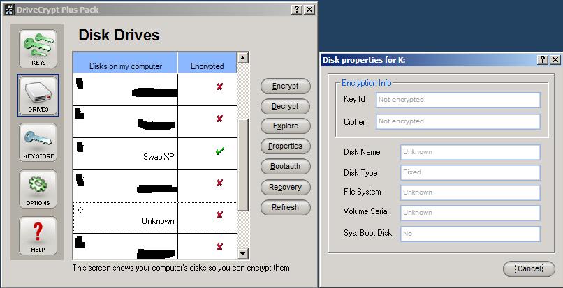

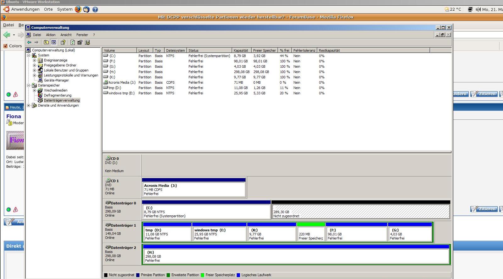

..... nach der fehlgeschlagenen "Decryptaktion" von DCPP hatte ich ja 6 Partition. Im Gerätemanager wird (natürlich) C: angezeigt, sowie eine nicht zugeordnete, rd. 289 GB große Partition.
Bin übrigens davon überzeugt, dass Vista bei der "missglückten" Installation mein WinXP zerschossen hat. Denn unmittelbar vor dem Zurücksichern habe ich das "kaputte" " Windows gesichert, und später auf eine andere Partition der 2. Platte zurückgeschrieben (siehe im Anhang LW K: Dort wird "fehlerfrei" angezeigt, aber DCPP ist trotz korrektem Keystore nicht in der Lage, diese Partition zu lesen. Auch hierzu nochmals 2 Screens. Mich wundert, dass er die Sicherung (die ich "sectorweise" durchführen lasse) nicht lesbar ist. An der Art der Sicherung liegt es nicht, denn die hat schon mehrfach funktioniert, und wird vom Hersteller so empfohlen. Ist für mich ein Hinweis, dass die Partition von Vista tatsächlich beschädigt/überschrieben wurde.....
Grüße various66

Problem im Moment ist, das der Speicherplatz als frei angezeigt wird.
Ich bräuchte von den beiden fehlenden Partitionen die Werte wie groß die waren.
Hier hängt im Moment das Problem!
