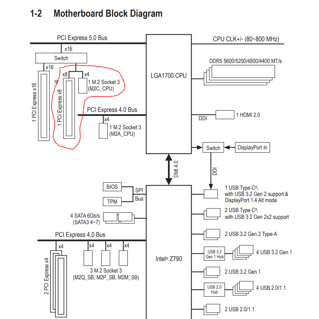

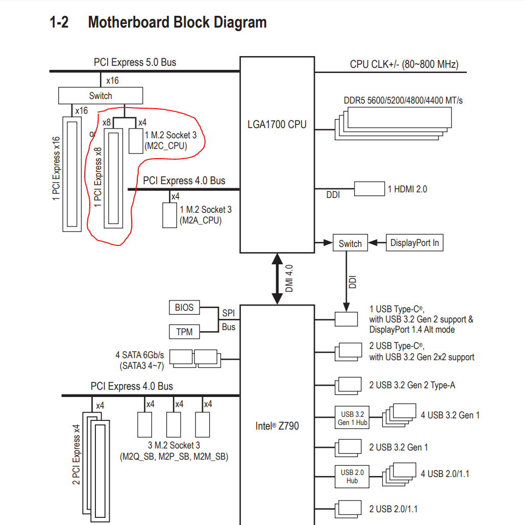

So heute Abend bin ich endlich dazu gekommen. Leider auch ohne Mount mit x8 worauf ich mir noch mal die Motherboard Beschreibung heruntergeladen habe und anscheinend auf die Ursache gestoßen bin.
Anscheinend shared das Mainboard die x16 sobald eine NVMe SSD über die PCIe Lanes angebunden wird.
Oh man ich dachte die Zeiten sind endgültig vorbei? :heul:

Ach schau an, du hast eines der wenigen Boards die einen M.2 PCIe 5.0 Slot haben (und nutzt diesen auch noch).
Es kommt darauf an, in deinem Fall ist das so weil aktuell kein Chipsatz PCIe 5.0 Lanes liefert und die CPUs nur 16 Lanes davon haben.
Ja aber jetzt nicht mehr, hab umgebaut auf PCIe 4.0 Slot. Ich wollte den Slot eigentlich vermeiden weil die Grafikkarte ohne den Mount quasi direkt auf der SSD Blende liegt und da schön heiße Luft raufbläst. Naja nun macht sicher Mount ja doch noch nützlich um die SSD vor zuviel Hitze zu bewahren.
Läuft jezt wieder mit x16 PCI 5.0 an der Grafikkarte und x4 PCI 4.0 an der SSD. Damit kann ich leben.
