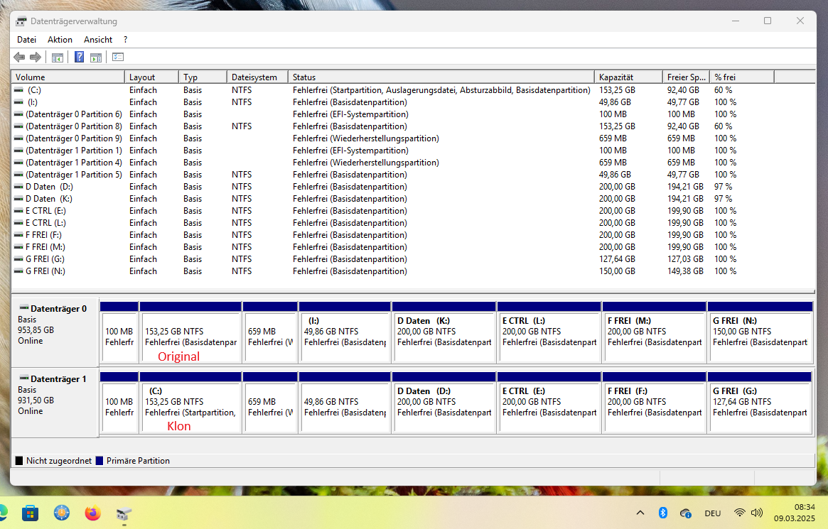

@cartridge_case Guter Punkt. Könnte doch auch sein, wenn er die Laufwerke klont, das mehrere aktive Bootpartitionen vorhanden sind und es da zu Problemen kommen kann.
Das herauszufinden ist auch leicht:
Rechtsklick Startbutton>Ausführen>Diskmgmt.msc eingeben

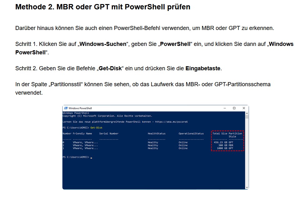

Desweiteren wäre es wichtig zu wissen ob alle Laufwerke denselben Partitionsstil verwenden, vielleicht kommen die Probleme auch daher. Daher finde doch einmal bitte heraus welcher Partitionsstil tatsächlich bei Deinen Laufwerken verwendet wird.
Das geht so:

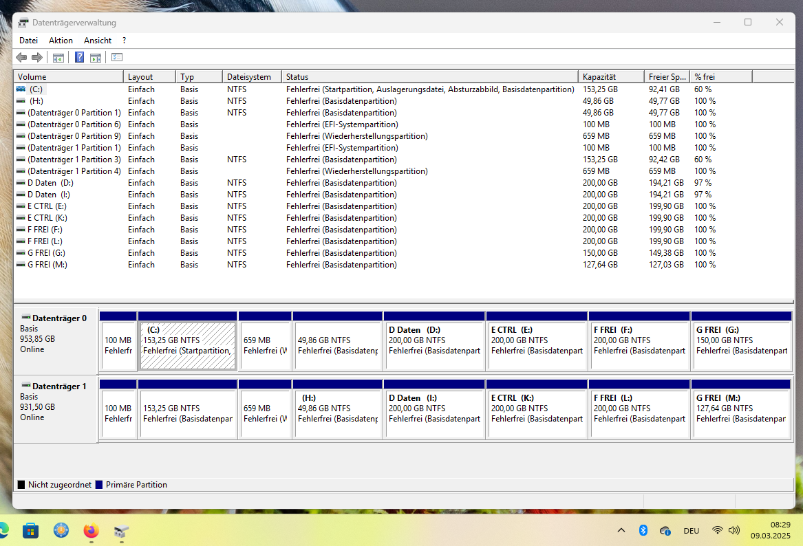

Wie @neofelis & @Mu Wupp schreiben.
Habe gerade mein W11 24H2 mit einem externen Macrium Reflect geklont. Laufen beide perfekt.
@Mu Wupp Habe gerade nochmal die Klon SSD mit MBR formatiert, dann Macrium gestartet, Macrium klont es direkt in GPT um.
