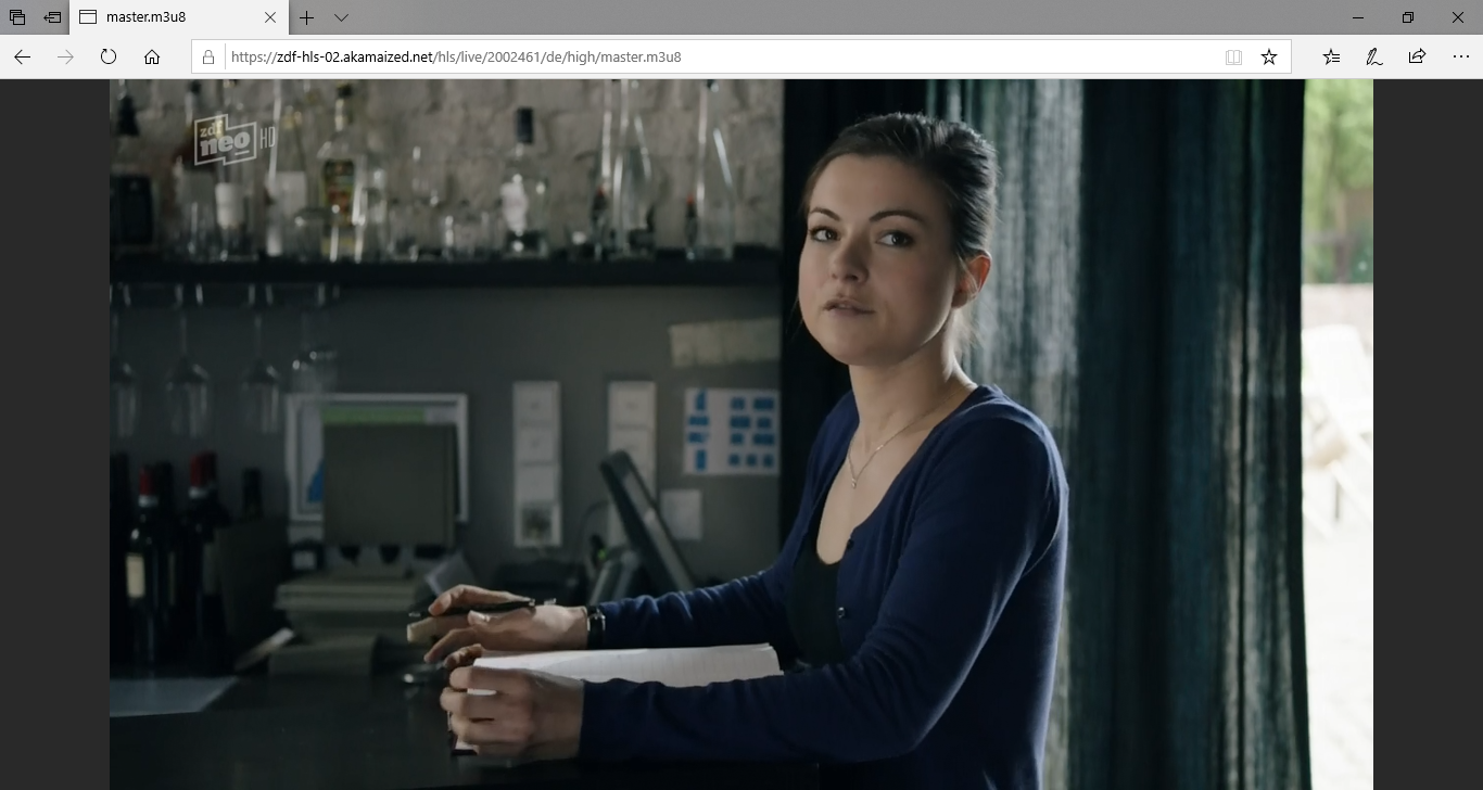

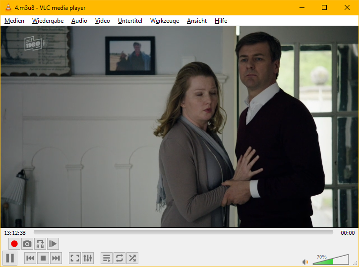

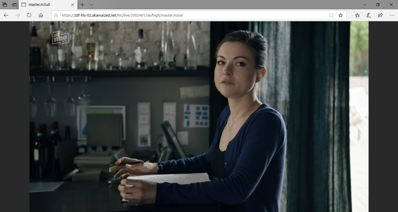

In Edge (MS Version) läuft der Stream, in VLC gibts Ton aber kein Bild, MPC-BE sagt "Rendering fehlgeschlagen"...
Firefox bietet mir die m3u8 nur zum DL an.

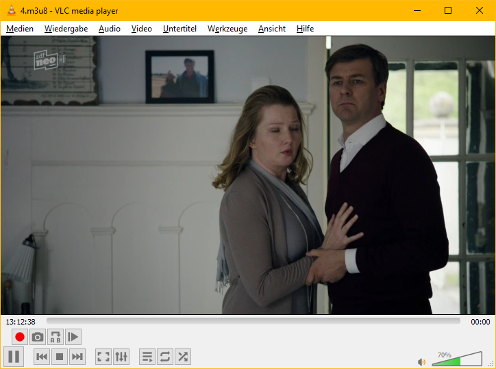

Aus irgendeinem Grund kann VLC aber den Video Stream ohne Ton abspielen wenn man ihn aus der Datei holt...
Nur beide Streams zusammen bringt er nicht hin, auch nicht über "anderes Medium synchron abspielen / externe Audio Datei"
