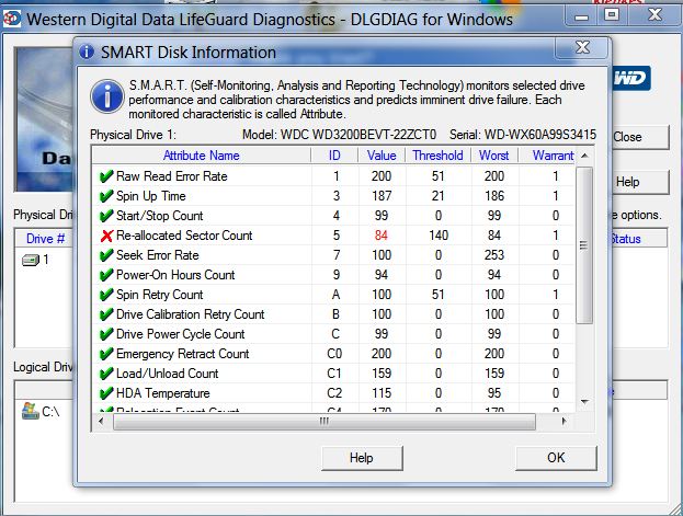

Leider stellt PhotoRec alle Fotos wieder her -und hat mir dabei wohl auch meine interne Festplatte beschädigt - falls das möglich ist.
jedenfalls kam während des Scans eine S.M.A.R.T. Meldung und ein Programm fand dieses hier:
(siehe Anhang)
Jetzt weiss ich nicht, ob ich PhotoRec nochmal auf der defekten externen HDD suchen lassen soll oder ob es mir dann meine interne Festplatte ganz beschädigt.
Wenn das im Anhang Deine interne Platte ist, dann sollte Dir der Weihnachtsmann (oder das Christkind) gleich zwei neue Platten bringen. Die fällt bald ins Koma. Was fehlt denn der Externen?

Wenn dein Windows noch von der defekten HDD läuft, so würden mich zumindest die Hänger des Browsers nicht wundern ;)
