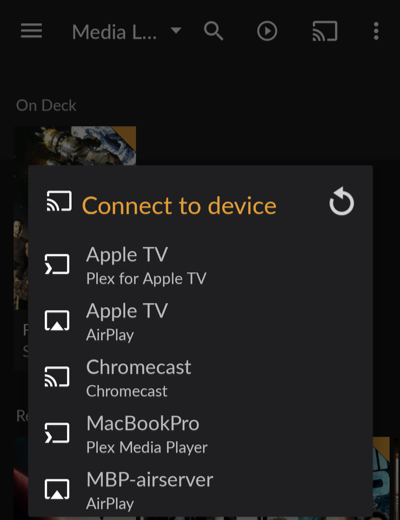

Mein Technisat ist jedenfalls nicht in dem Menüpunkt aufgeführt.
Plex bietet somit wohl keinen nativen upnp/dlna support wie Kodi z.B.
