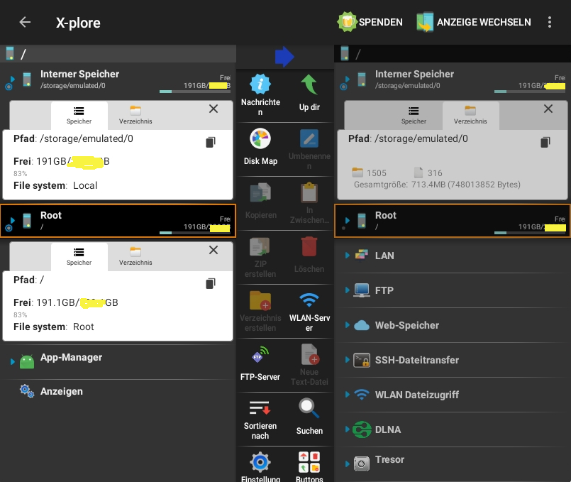

Hallo, ich habe die X-PloreApp installiert - s. Screenshot. Aber ich sehe irgendwie keine Ordner und keine Dateien. Ist es eine kostenpflichtige Option?
Oder was kann ich machen, um die Ordner und Dateien zu sehen? Ich habe Android 11.
Update 01.07.2021. Hat sich erledigt.
Lag daran, dass ich versucht habe die Dreiecke neben dem Ordner-Symbol zu erwischen. X-Plore erwartet aber, dass ich auf den entsprechenden Ordner einfach in der gleichen "Zeile" irgendwo auf dem Bildschirm tippe.
