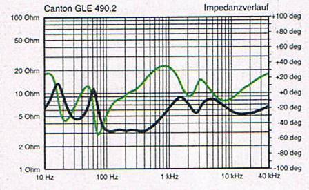

Die GLE490/.2 haben das geringste Impedanzminimum der ganzen Serie, es liegt bei 3,2 Ohm.

Und der Widerstand ist kein fester Wert sondern abhängig von der Frequenz.
Das sieht dann z.B. so aus:
Das Ding ginge übrigens als 8 Ohm Lautsprecher durch.
Genau genommen ist diese Angabe kein "Widerstand" im eigentlichen Sinne sondern eine Impedanz (Wechselstromwiderstand), angegeben in Ohm. Und die ist Frequenzabhängig, insbesondere bei komplexen Induktiven Lasten wie Lautsprecher. Wie man sehr schön am Diagramm von KnolleJupp erkennen kann.
Wenn, dann steht auf dem Lautsprecher explizit der "Gleichstromwiderstand", der auch tatsächlich ein solcher ist. Hier wird meist nur der Tiefpass gemessen, da alles andere durch Kondensatoren entkoppelt ist und keinen Gleichstrom durchlässt. Hier wird also nur eine Spule und der bzw. die Tieftöner gemessen.
Dieser Gleichstromwiderstand ist aber nicht für den Betrieb des Lautsprechers relevant, eher für jemanden, der die Frequenzweiche instandsetzt, um die Beschaltung zu kontrollieren.
Auch wenn er Frequenzabhängig ist, so ist der doch ein fester Wert und wird z.B. nicht durch den AV beeinflusst.
Und wird die Nennimpedanz nicht bei 1000 Hz gemessen?
Die Nennimpedanz ist schlicht ein "durchschnittlicher" Zahlenwert ohne feste Bezugsfrequenz. Das Impedanzminima liegt laut Spezifikation maximal 20 % über oder unter der Nennimpedanz.
Wenn man es genau nimmt ist der oben abgebildete Impedanzgang auch nur für einen Betriebszustand gültig.
