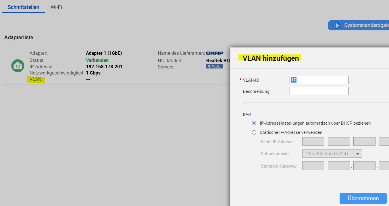

Ich habe schon gesehen, dass man beim QNAP TS-230 VLANs eintragen kann - vermutlich aber nur eine VLAN-ID pro Netzwerkschnittstelle?

Laut QNAP gehen VLANs nur auf NAS mit x86 Prozessor. Du hast eins mit ARM.
Das NAS kann man aber mit einem USB-WLAN-Adapter erweitern. Den kannst du dann ins Gast-WLAN hängen. Oder du kaufst dir einen kleinen Router (Ubiquiti ER-X oder MikroTik RouterBOARD hEX (lite)), der zwischen den beiden Netzen routet/Firewall spielt.
Das hatte ich auch gelesen aber der Dialog lässt es zu - vielleicht hat es aber keine Funktion, habe es nicht aktiviert aus Angst nicht mehr ans NAS zu kommen :-)
