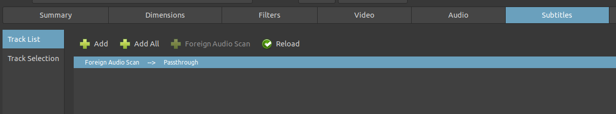

Wenn ich es mit Handbrake so versuche:
Kommt nur ein Untertitel bei raus, der die Kapitel anzeigt.

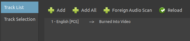

Da kommt dann nur die erste Spur. Und ist "Burned into Video" nicht, dass man die Untertitel nicht abschalten kann?

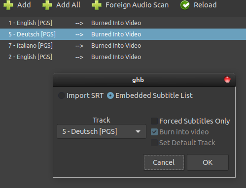

So richtig toll funktioniert das aber nicht. Bei "Add All" kommt nur die erste Spur und wenn ich von Hand die anderen einfüge, werden alle darüber zu Passthrough, nachdem sie "Burned into Video" waren.
"Komfortabel" ist es auch nicht wirklich. Du musst halt alle einzeln hinzufügen und das was am Anfang drin ist rauswerfen:
Dasselbe bei Audio, aber aufpassen dass du das Passthroug des Tonformates auswählst.
Willst du wirklich den Untertitel ins Bild einbrennen? Ich denke nicht, also Passtrough. Und mehrere Einbrennen ist auch keine gute Idee.

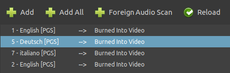

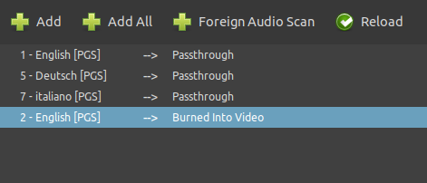

Kann es sein, dass die "Passthrough"-/"Burned..."-Anzeige zeimlich random ist?
Erst sieht es so aus:
und wenn ich durch wildes Anklicken die Markierungen mehrfach wechsel, so:
nein, eben nicht.

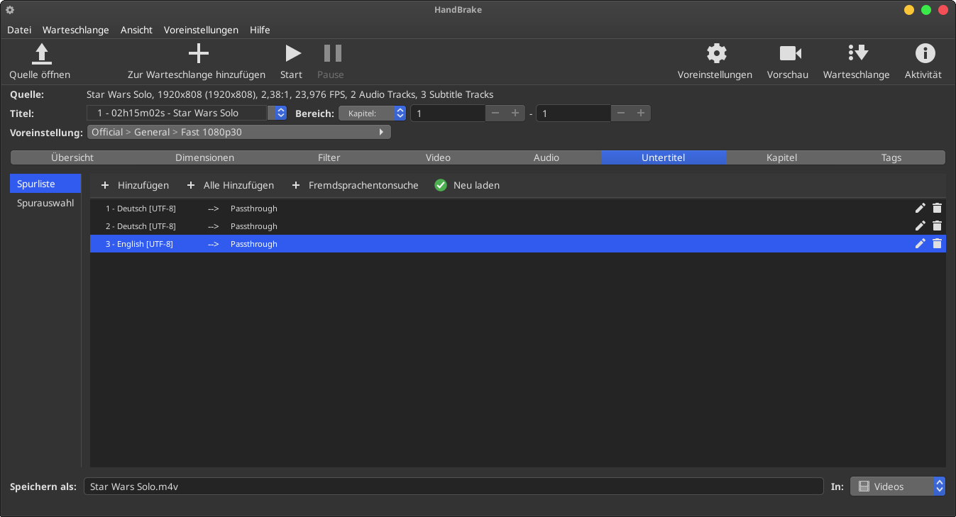

Das:
Denk dir ein peinlich berührtes Emoticon, das jetzt ganz still ist.
ghecko schrieb:
Hast du evtl gerade das falsche Containerformat angewählt? Steht bei "Übersicht" Matroska?
Ich wollte es grad schreiben, da im screenshot m4v bei der Zieldatei angegeben ist.
