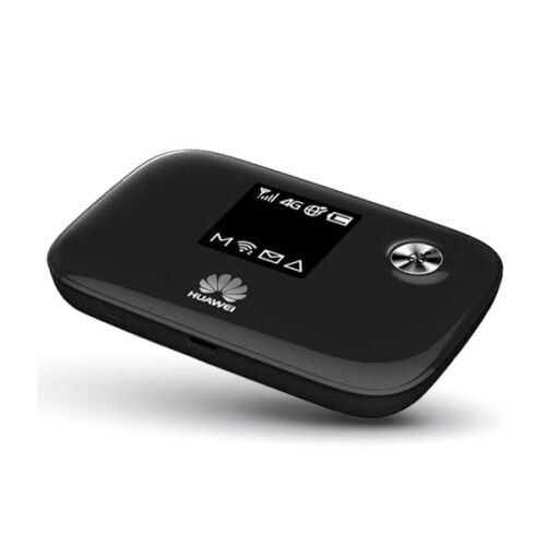

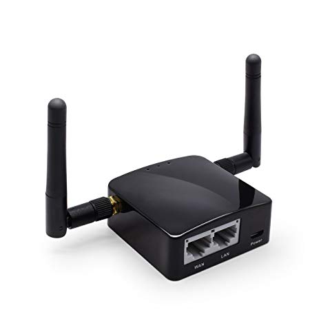

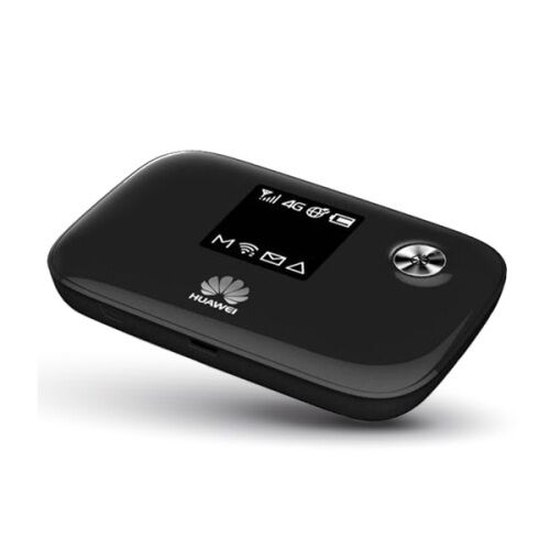

Was genau ist denn deine Definition von "mobile wlan router"?
Es gibt diese handy-ähnlichen Hotspots mit Akku, die im Prinzip nichts anderes sind als eben ein Smartphone ohne smart, also Akku + LTE + WLAN.
Dann gibt es noch mobile Router im Sinne eines gl.inet AR300m, TP-Link MR3020, etc, die im Prinzip nur auf die Größe einer Zigarettenschachten verkleinerte WLAN-Router sind, die dann mit einem (kompatiblen) LTE-Surfstick auch Mobilfunk-fähig gemacht werden. Solche Router haben keinen Akku und können in der Regel über ein 08/15 USB-Ladegerät betrieben werden, bieten neben USB für den LTE-Stick und WLAN für den Hotspot aber auch noch einen LAN-Port für kabelgebundene Geräte.
Ich persönlich halte nichts von den erstgenannten Geräten. Wenn es wie ein Smartphone aussieht und wie ein Smartphone (ohne smart) funktioniert, kann man auch einfach am Smartphone den Schalter für "WLAN-Hotspot aktivieren" drücken.

Es ging mir darum ob er eben sowas meint:
oder sowas:
Daher die Frage was genau @Ninowupp unter einem mobilen WLAN-Router versteht bzw. im nächsten Schritt wofür er ihn verwenden möchte. Zwei unterschiedliche Geräte für verschiedene Anwendungsszenarien.
