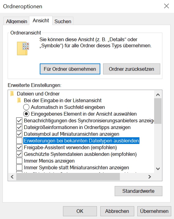

Explorer aufrufen -> Rechtsklick auf Schnellzugriff -> und den Tab "Optionen" auswählen.
Dann seht ihr die Ordneroptionen.
Im Reiter dann den Tab "Ansicht" auswählen.
In der Ansicht dann das Häkchen bei "Erweiterungen bei bekannten Dateitypen ausblenden" entfernen(sofern es überhaupt markiert ist) und mit "OK" bestätigen.

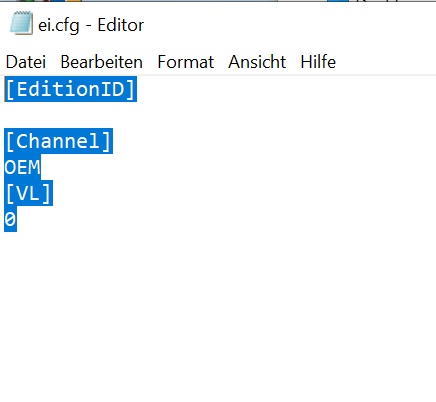

TXT-Editor öffnen und eine Datei wie folgt erstellen:
Code:
[EditionID]
[Channel]
OEM
[VL]
0
und als "ei.cfg" im "sources"-Ordner des Installations-Datenträgers abspeichern

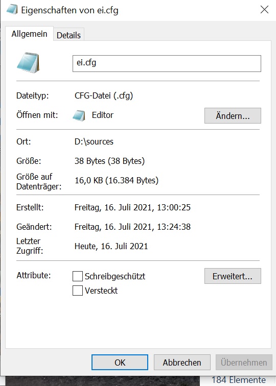

Dann den sources-Ordner aufrufen und mit Rechtsklick auf die Datei "ei.cfg" die Eigenschaften aufrufen.
Wenn ihr alles richtig gemacht habt, sieht das ganze dann in etwa so aus:
