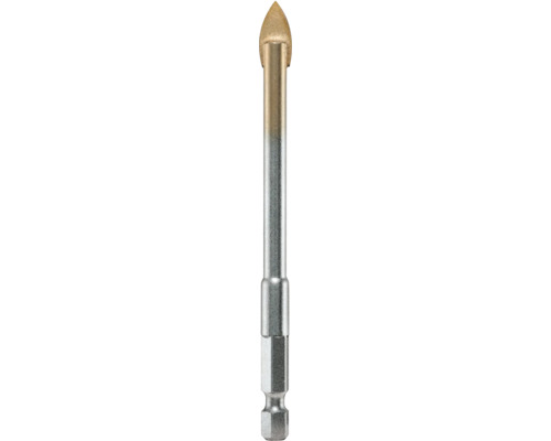

der Bohrer müsste wahrscheinlich auch gekühlt werden
Nicht zwingend. Hab mal mit sowas ein kleines Loch in ein Glas gebohrt:
Das ging langsam, aber ohne Kühlung.
Ob solche Bohrungen genau genug werden um dann dicht was einzukleben müsste man ausprobieren.
